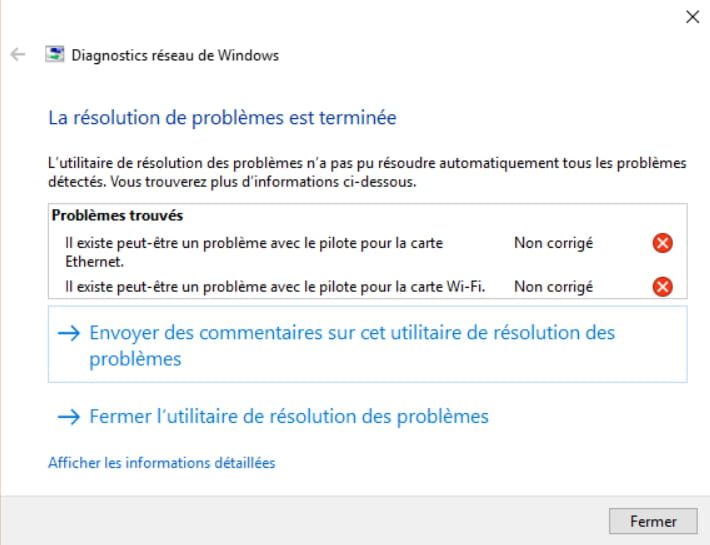

    1. Xarozo Messages postés 20 Statut Membre
      après 1 mois de bataille j'ai l'ordinateur pour 1 semaine, en espérant que vous puissiez toujours me répondre
      j'ai le fichier Adwcleaner[C0].txt
      https://www.cjoint.com/c/GGsxZ1UxHFj
      le diagnostique windows m'indique qu'il existe peut-être des problèmes avec les pilotes de la carte Ethernet et la carte wi-fi
  7. billmaxime Messages postés 50534 Date d'inscription   Statut Contributeur Dernière intervention   6 152
    salut
    où vois-tu cela dans le rapport?
    la connexion (Ethernet ou Wifi) ne fonctionnent toujours pas?
