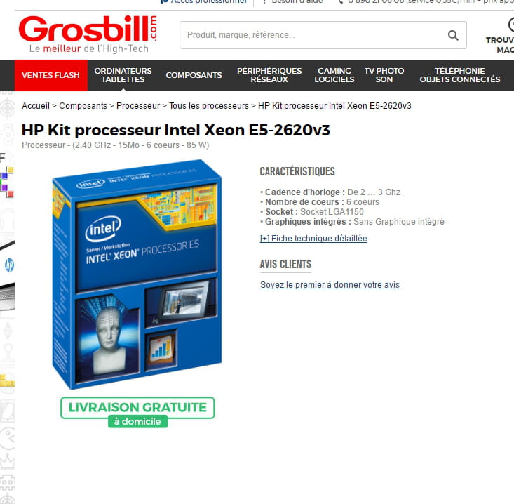

Bonjour, j'ai trouver un INTEL XEON E5-2609v3 socket 1150 pour pas trop chère et je voudrais savoir si il faut une carte mère spécial pour XEON ou si une banale carte mère socket 1150 suffit.

    Un XEON E5-2609v3 c'est du LGA 2011 V.3... Pas du 1150... Et là, pas le même tarif.
    1. Pourtant sur la page de Grosbill il est écrit socket1150
    2. Contributeur
      @lol59000Ah Grosbill et leurs références foireuses... Ca faisait longtemps que j'avais pas vu une telle bourde de leur part...
      Bref, il n'y a aucun Xeon en 1150, comme il n'y en a pas non plus en 1151... C'est réservé au monde pro, donc pas les mêmes sockets.
    3. Modérateur
      Salut, il existe bien des Xeon sur les plate-formes "grand public" mais pas celui-ci =) Attention, ces processeurs ne sont pas adaptés à tous les usages ...
