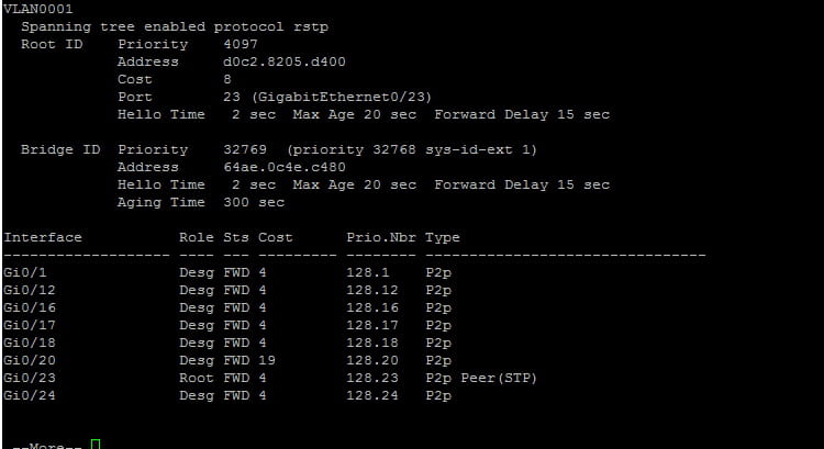

j'ai plusieurs switch dans une boucle configuré en Rapid-PVST.
Chaque switch est relié par un lien trunk qui forme donc une boucle (un anneau).
Pour le vlan 1 la logique voudrait que j'ai un port désigné et un port root sur les liens trunk.
Mais j'ai plusieurs ports désignés, les ports avec des serveurs ou des pc sont inclus.
Donc lorsqu'un port tombe parce qu'un pc a été déconnecté il y a un recalcule de boucle.
Est ce normal ?
Comment y remédier ?

    En rapid pvst soit du spanning tree par vlan il me semble que tu ne peux pas.
    Car le stp s'applique à tous les ports dans le vlan!!! si je retire le stp sur un port du vlan 1 ca s'applique à tous les ports du vlan 1 !!!

    C'est ce que j'ai fait j'ai configuré mes ports relié à des PC ou serveurs en "portfat". J'attends de voir ce que cela donne.
    C'est du classique Cisco 3750G-24TS & 2960-24TC-L
    Il me semble que c'est peut être normal que les ports en mode "access" relié a des machines soit designated !!!

        Ce qui change la donne c'est que c'est du Rapid PVST (per vlan) : donc pour chaque vlan tu as le port root et tous les autres sont designated.(port dans le vlan)

    2. brupala Messages postés 111189 Date d'inscription   Statut Membre Dernière intervention   14 462
      après une petite révision du protocole spanning tree, effectivement en fait les ports désignés (désignated) se rapportent à un segment, domaine de collision (donc un seul par segment) et pas à un switch.
      Sur un port access connecté à une seule machine, il est donc normal que ce port se retrouve port désigné d'office, car c'est le seul qui accède au root et le seul port switch du segement.
      En fait, il faut voir ça comme une entrée sur le spanning tree, pas une sortie comme le port root.
