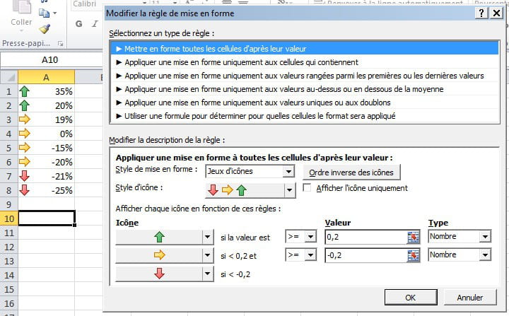

Je suis en train de créer une Macro et je suis actuellement bloquée sur la mise en forme conditionnelle avec icônes.
Je voudrais avoir :
- les valeurs supérieurs à 20(%) avec flèche verte;
- les valeurs comprises entre 20(%) et -20(%) avec flèche jaune;
- et les valeurs inférieures à -20(%) avec flèche rouge.
Je bloque depuis deux jours car quand je fais les réglages en mettant ces données, j'ai par exemple une valeur -34% qui a une flèche jaune et non pas rouge. Ou inversement une valeur de -8% en rouge.
Pourriez-vous me renseigner s'il vous plaît ? (Sachant que je ne comprends pas vraiment les codes)
Merci par avance !
Mathilde
