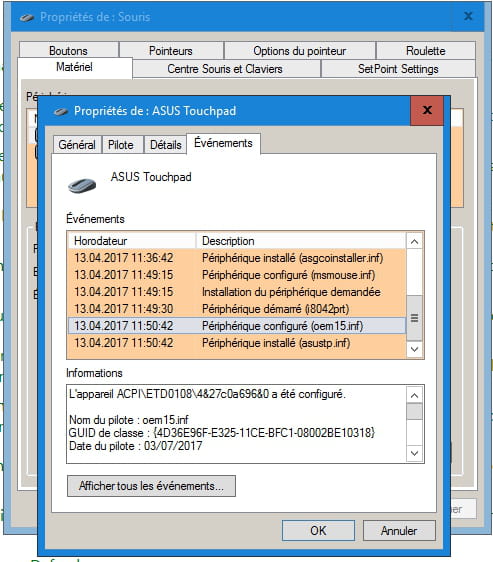

  4. silve39 Messages postés 23 Statut Membre
    Désolé mais je n'ai pas les mêmes écrans. Je te joints une partie des captures que j'aifaites. J'ai un peu galéré car je ne rappelais plus le code et mot de passe.
    Ne connaissant pas ce système de copie d'image je n'ose pas en insérer
    d'autres de peur de dépasser le cotta.
  6. gugu01 Messages postés 15669 Date d'inscription   Statut Contributeur Dernière intervention   4 702
    Tu devrai avoir une option ressemblant a celle que j ai mentionné .
    ( connais pas plus se logiciel de souris )
    Sinon passe par le gestionnaire de périphérique.
    Pour y accéder > https://assistance.orange.fr/ordinateurs-peripheriques/installer-et-utiliser/la-prise-en-main-d-un-systeme-d-exploitation/windows-10/windows-10-acceder-au-gestionnaire-de-peripheriques_159312-355855
    Développe la ligne souris >repère ton touchepad >clic droit dessus > désactivé ( ou propriété , onglet driver, puis desactivé)

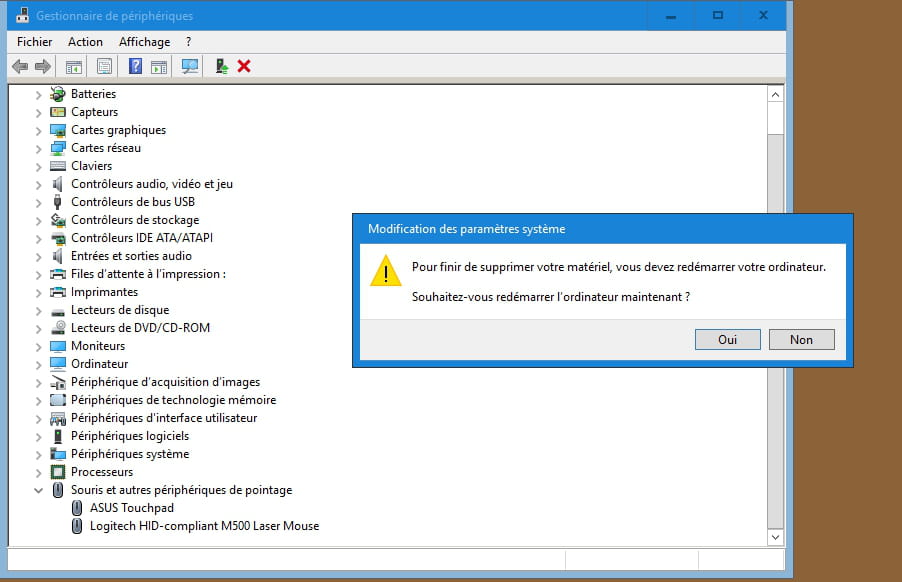

    2. silve39 > gugu01 Messages postés 15669 Date d'inscription   Statut Contributeur Dernière intervention
      Bonjour;
      Désolé mais après 10 essais y c p par le biais des propriétés et malgré la demande de redémarrer 2 fois, aucun résultat il est toujours actif.
      Je valide ce message et je vais essayé de t'envoyer une capture car dans cet écran la
      capture d'image a disparu.

  13. silve39 Messages postés 23 Statut Membre
    Je te joint ce qui c'est affiché lors de mes essais.
    Je ne parle malheureusement pas anglais "du tout" et personne dans mon
    entourage.
    Je serais absent jusqu'en fin d'après midi.
    Je reviendrais dans la galère à ce moment.
    Avec mes excuses.
    Silve
    1. gugu01 Messages postés 15669 Date d'inscription   Statut Contributeur Dernière intervention   4 702
      Traduction:
      Premier encadré > Veuillez patienté pendant que Windows configure smart gesture.
      Deuxième encadré > Ferme automatiquement vos applications et redémarrera votre système pour compléter l installation.
      Troisième encadré > Vous devez redémarrer votre système pour que le changement de configuration Asus smart gesture prenne effet. Cliquer sur yes pour redémarrer maintenant ou No pour redémarrer manuellement plus tard ( choisi yes )
      Donc la tu en es a réinstallé Asus smart gesture, que tu as supprimé auparavant.
      Puis tu devra installé le package apk.

      Ta souris ( logitech ) fonctionnera, malgré la désinstallation de smart gesture qui est un programme qui gère le matériel de base du pc ( et donc pas les périphériques )
      Sinon excuse moi , mais tu fait n importe quoi ;-)
      Tu dis > j'ai effectué de multiples réparations et désinstallation par le biais de la boîte ci-dessous Il n y as rien a faire dans Gestionnaire de périphérique , car la tu supprime le reconnaissance du touchpad mais au niveau matériel.
      ( c est pour cela qu il marche plus)
      Précisons:
      Gestionnaire de périphérique = suppression ou ajout matériel.
      Et
      Programme et fonctionnalité = modification, ajout ou suppression de programme.
      Se sont deux endroit bien différent, et qui n ont pas du tout la même utilité.
      Alors tu vas aller dans
      Gestionnaire de périphérique > vas cliquer Rechercher les modifications matériel (c est l image en forme d écran avec une loupe, dans le menu en haut a gauche) > cela vas lancer une recherche et devrait faire réapparaître la ligne touchpad.
      ( ensuite fini , on sort et on touche plus au Gestionnaire de périphérique)
      Puis on vas dans
      Programme et fonctionnalité, faire tout se qui suit.
      Je te redonne la procédure qui a été modifié ( plus clair et image en plus )
      https://www.commentcamarche.net/faq/45333-asus-smart-gesture-apres-mise-a-jour-vers-windows-10
