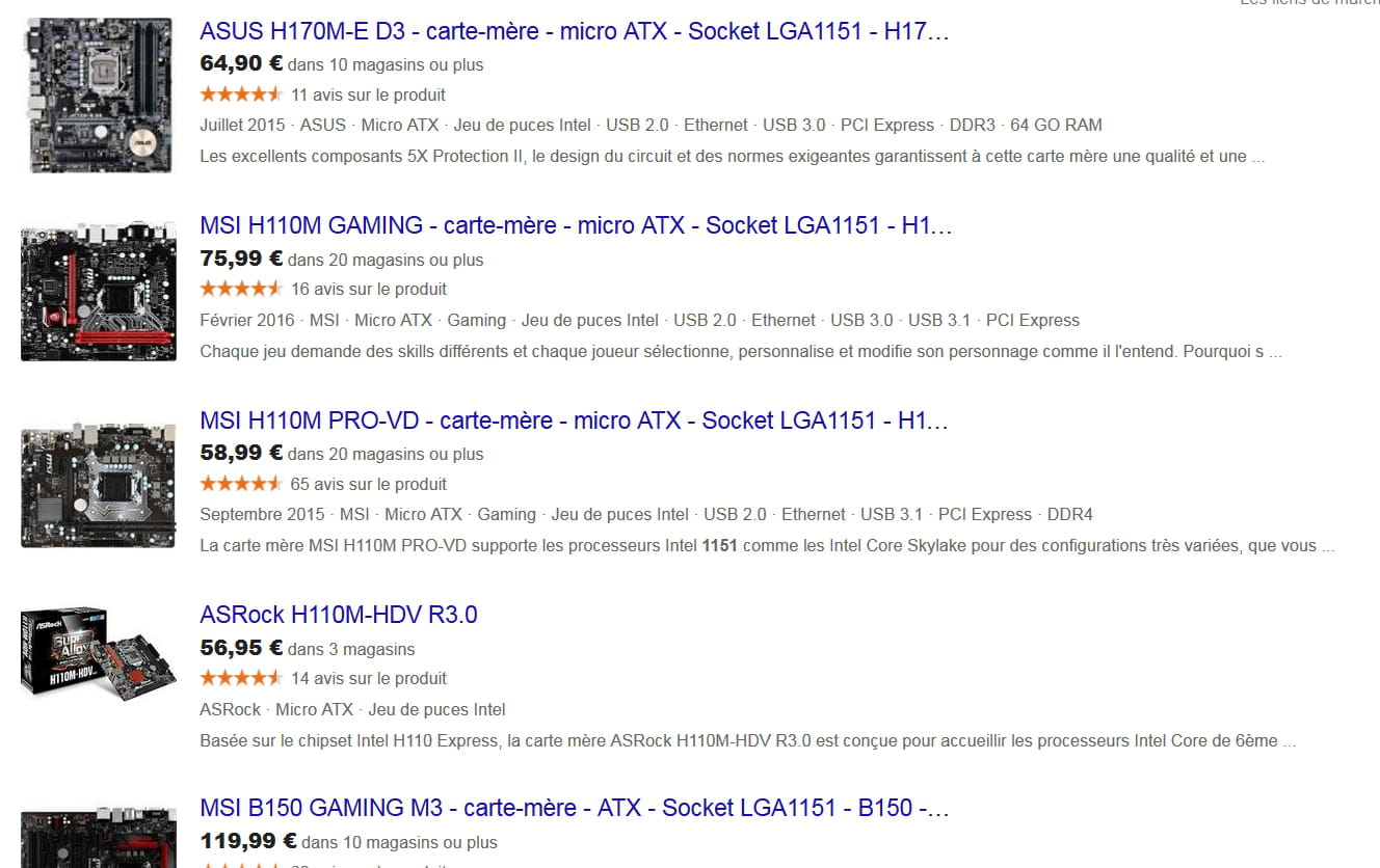

  6. Ne0dyX Messages postés 13 Statut Membre
    Je trouve ça
    Robs06
    1. Robs06 Messages postés 1566 Date d'inscription   Statut Membre Dernière intervention   276
      Alors là c'est les Carte-Mères LGA 1151, donc qui fonctionne avec les processeurs en LGA 1151.
