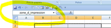

j'ai repris un poste, j'ai besoin d'imprimer une facture client jusque là pas de problème.
Ca se gâte quand je fait un simple aperçu avant impression, en effet je ne sais ce qu'elle as bien pu faire avec ce fichier car une zone entière d'une vingtaine de ligne ne s'affiche pas et ceux avec écriture, calcul ou autre.
j'ai beau tout essayer car je connaît le logiciel et rien n'y fait donc avant de m'énervée je fait appel a vous.

Si vous ne voyez qu'une partie de votre facture, il est probable qu'une zone d'impression soit mémorisée. Pour cela, regarder dans la zone de nom si après avoir cliquer sur la flèche vous voyez ceci:
Lorsque vous sélectionnez "zone_d_impression", la zone destinée à l'impression se grise.

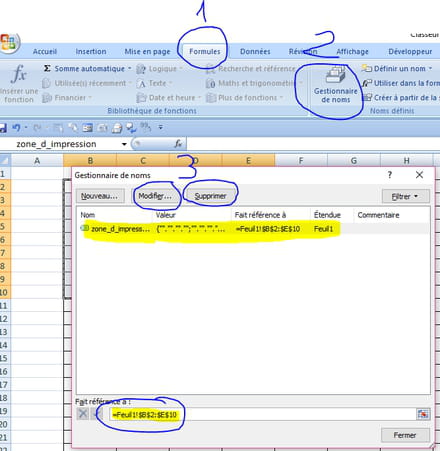

Il ne vous reste plus que 2 solutions, soit vous supprimez cette zone d'impression, soit vous la redimensionnez. Faire comme ci-dessous:
