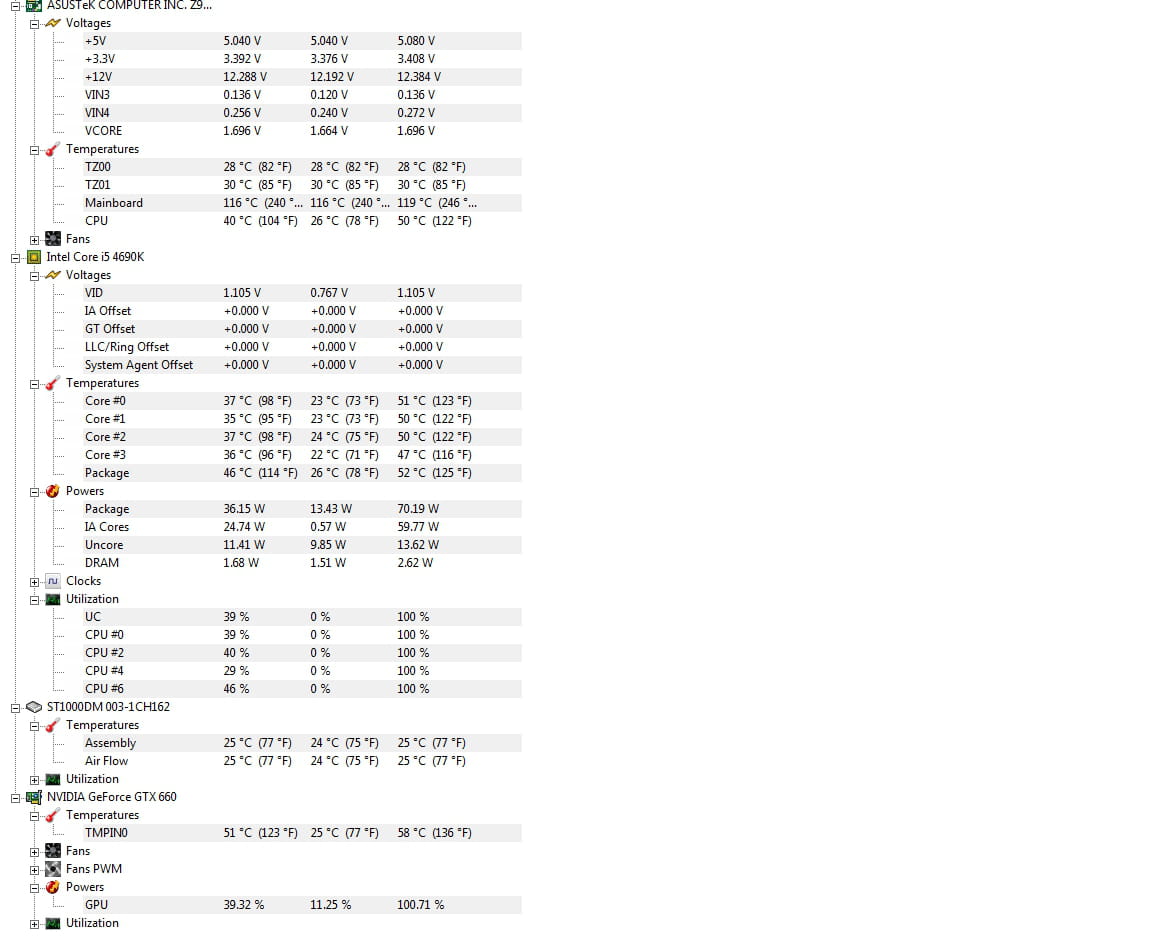

Contributeur116 degrés pour la carte mére, ça m'étonnerait sinon elle serait en train de fumer.. voire même, elle serait détruite.
450W pour l'alimentation.. donnez le modèle EXACT que je puisse voir les caractéristiques.

Merci de la réponse rapide Sergio, Voila le lien exacte de l'alimentation ;) https://www.ldlc.com/fiche/PB00150992.html
