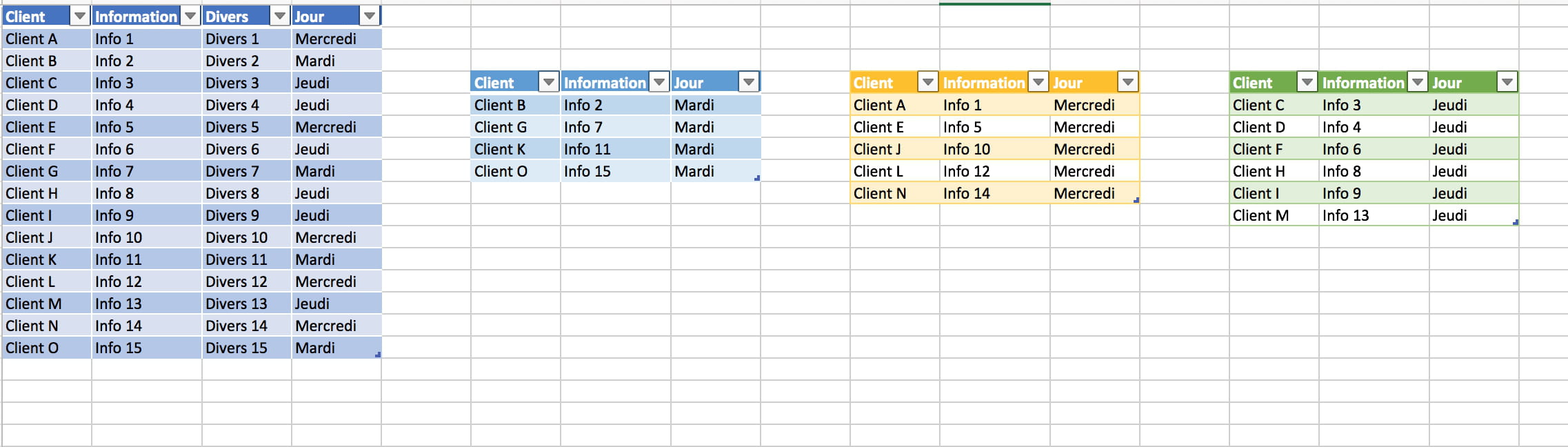

J'ai un tableau avec une liste de clients, dans les colonnes de ce tableau une indique le jour de visite de ces clients (mardi, mercredi, jeudi)
Je souhaite, de façon automatique, extraire de ce tableau les clients visités le mardi pour remplir le tableau "Mardi", ceux du mercredi pour remplir le tableau "Mercredi" et les clients du jeudi pour remplir le tableau "Jeudi"
Evidemment je ne souhaite pas extraire toutes les colonnes mais seulement certaines.
Est-il possible de faire ça sans passer par des macros ?
Voici ce que je cherche à faire en image:
    Utilise un tcd

    pour illustrer tout ça, deux solutions ici
    https://mon-partage.fr/f/MCy5hRuv/
    crdlmnt
    1. Bonjour.
      Merci pour cette réponse accompagnée d'un exemple, j'avais pourtant tenté avec les tcd sans succès, l'étude de ton fichier me donne la solution.
