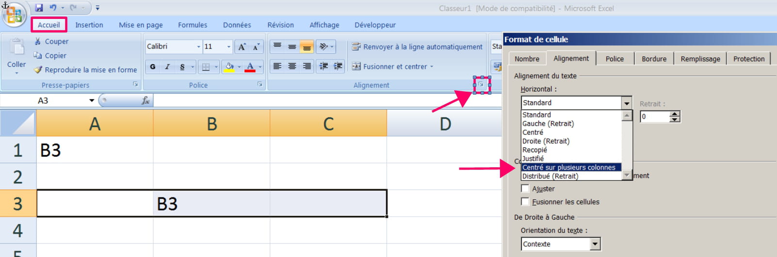

  3. Pocampe33 Messages postés 63 Statut Membre 15
    Cela provient peut-être du fait que B3 n'est pas la 1ère des cellules fusionnées. En d'autres termes, si tu fusionnes de A3 à C3, la cellule B3 est vide. D'ailleurs, un message l'indique lors de la fusion : il ne garde que le contenu de la cellule supérieure gauche. Par contre, si tu fusionnes de B3 à D3, tu retrouveras en A1 le contenu de B3.
    Si le but de la fusion est de centrer seulement sur plusieurs colonnes, tu peux utiliser un autre paramètre :
    Tu n'as donc pas les inconvénients de la fusion comme l'indique gbinforme.
    Cordialement,
    Pocampe33
