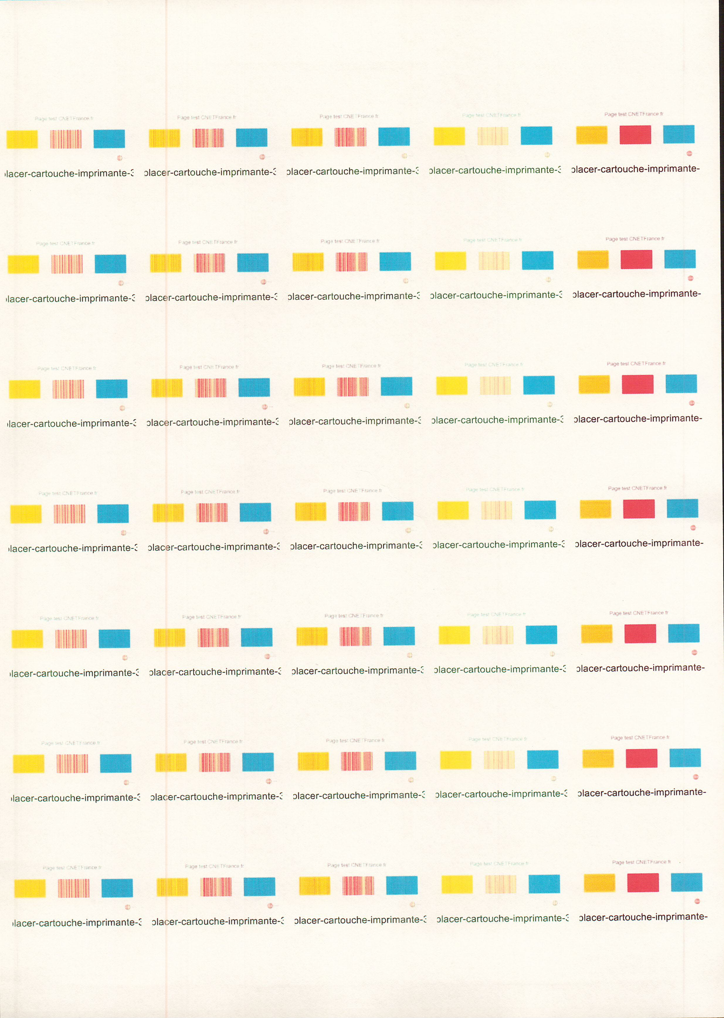

J'ai une OKI C5650 DN - Laser
Mon problème concerne la couleur.
J'ai imprimé une page avec la répétition des 3 couleurs et vous pouvez constater que les couleurs ne sont correcte partout.
Je vous laisse juger par vous même.
Que puis je faire pour corriger cela.
Merci d'avance pour votre aide

  2. david80131 Messages postés 2 Statut Membre
    Bonjour et merci de votre réponse.
    Dans le doute j'ai changé les toners jaune et magenta
    Concernant les chiffres
    Toner J : 100%
    Toner M : 100%
    Toner C : 60%
    Toner N : 70%
    Four : 86%
    Courroie de transfert : 75%
    Tambour J : 38%
    Tambour M : 38%
    Tambour C : 38%
    Tambour N : 25%
    Nb de page Noir : 2448
    Nb de page Couleur : 5844
    Voila ce que ça me donne après le changement des toners, le résultat est identique
    Encore merci d'avance pour votre aide
    David
