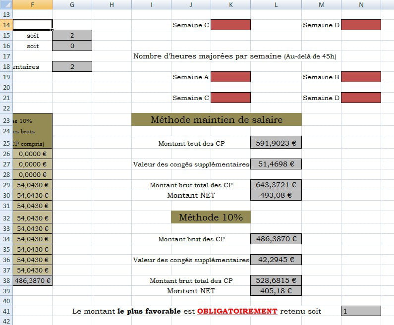

Comparaison deux cases
Comme sur la photo, je souhaite comparer les deux cases (L30 et L39) et afficher, en fonction du résultat, le meilleur des deux en N41.
Est ce que quelqu'un aurait la bonne formule, si ça existe bien sûr !! Merci !!
    =max(l30;l39)
    Crdmt
    1. Arf, tout simplement !!!!
      Merci, DjiDji59430

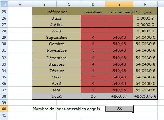

  3. Bonjour, j'aurai encore besoin d'aide.
    Dans l'image que vous voyez, la cellule E40 est le résultat d'une opération en lien avec la cellule D38. Là, le résultat est en dessous de 30, donc tout est bon pour moi, mais ce résultat ne doit pas aller au delà de 30.
    Est-il possible de faire en sorte que la valeur de D38 ne puisse excéder 30 ?
    J'ai tenté avec la "validation des données" mais sans résultat.. Peut être ai-je mal fait..!
    Merci bien !!
      Bonjour Raymond,
      "Est-il possible de faire en sorte que la valeur de D38 ne puisse excéder 30 ? "
      En d38
      =min(somme(d26;d37);30)
