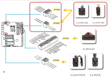

  1. Il se peut qu'un connecteur supplémentaire provenant de l'alimentation ne soit pas branché à la carte-mère (surtout sur les cartes-mère de moins de 8 ans environ) > c'est le JPWR2 ou JPWR3 avec 4 fils ou 8 fils (noirs et jaunes pour le 12 V), ça dépend > image ici, entourés en rouge:
    Pour l'alimentation du CPU > s'il n'est pas branché, le PC ne démarre pas...
