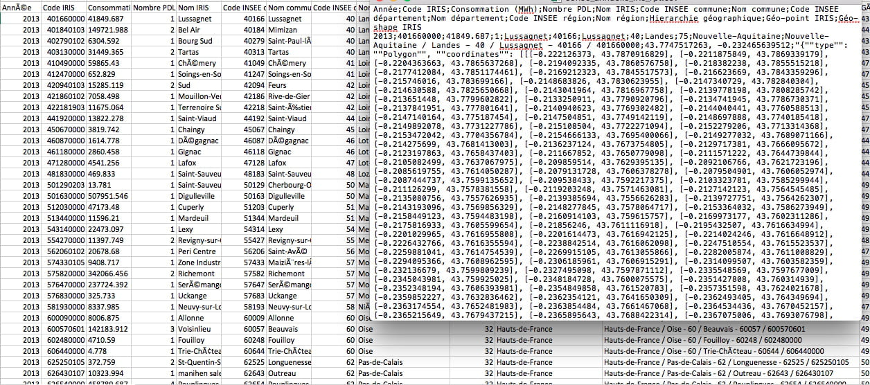

Je dois réalisé le traitement d'un fichier CSV (soit plein chaine de caractère séparer par des ';' ou des '\n' )
Dans un premier temps j'aimerais les afficher en console puis les stocker dans un tableau bi.
Pour le moment j'arrive soit à afficher sous forme de chaine de caractère mais d'un bloc
soit caractère par caractère et quand je rencontre ';' ou '\n' je fais un TAB ou un retour chariot.
Comment stocker chaque case de mon CSV dans un tableau bi ?

  1. [Dal] Messages postés 6122 Date d'inscription   Statut Contributeur Dernière intervention   1 108
    C'est un devoir ?
    Sinon, pourquoi le faire en C ? Ce n'est certainement pas le moyen le commode de le faire, car tu vas devoir faire une gestion de mémoire complexe.
    Il y a des langages plus adaptés au traitement de gros fichiers texte, comme Perl, ou Python, où ce que tu veux faire se fait en quelques lignes de code, voire avec des modules directement adaptés au traitement de données CSV (comme le module Perl Parse::CSV).
    Cela n'est pas impossible, bien sûr en C, mais cela demande bien plus de travail.
    Sur le C et ta question : un tableau "bi", personnellement, je ne sais pas ce que c'est :-)
    Si tu veux dire "bi-dimensionnel", il parait évident qu'il faudra plus de 2 dimensions si tu veux stocker toutes les données dans un tableau multidimensionnel. Ou un tableau à une dimension, mais comprenant des struct avec les différents champs récupérés.
    Tu as des champs de tailles variables. Il te faudra décider comment tu crées ta structure de données et ta stratégie d'allocation de la mémoire nécessaire.
    A titre d'exemple avec ton code en ligne 6 : tu lis les données avec fgets, en les limitant à 81 char, donc tu auras au plus une ligne de 80 char (avec le '\0' final). C'est insuffisant pour lire ta première ligne, qui fait 5597 caractères si le fichier que tu as est bien le même que celui récupérable ici..., à moins que tu ne veuilles conserver en mémoire qu'une partie des champs (sauf que là, tu t'arrêtes en plein milieu du 11ème).
    Une stratégie possible est :
    - de déterminer la taille de la ligne la plus longue (et éventuellement la plus grande taille de chaque champ aussi et le nombre total de lignes),
    - de récupérer les lignes entières avec fgets et un buffer dimensionné pour accueillir cette taille
    - d'analyser les caractères composant chaque ligne en les dispatchant dans un tableau de struct dont la mémoire serait dynamiquement ou statiquement allouée
