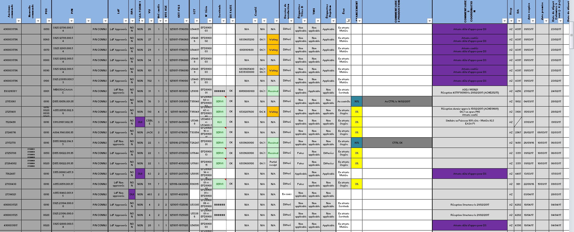

    2. Bonjour à toi Frenchie83 et merci pour ta réponse.
      -L'option de calcul est bien sur automatique.
      -J'ai essayé de faire le tri en sélectionnant seulement les colonnes de mon tableau, mais aussi sans rien sélectionner et le problème est le même.
      Mon administrateur bloque le site cjoint, je suis au travail.
      L'imprim écran ci-joint te permets-il de cerner le problème ?
      Merci d'avance,
      Cdlt.
      Anthony
      1. Bonjour
        Malheureusement, ça ne me dit pas sur quelle colonne s'effectue le tri. Quelle est celle qui contient les formules?
      2. @Frenchie83Les formules sont en EFGJK mais le désordre est mis seulement dans les colonne EFG, les autres suivent bien.
        Le tri est effectué sur la colonne "date de départ" (2è en partant de droite.)
    3. Bonjour
      Comme toujours dans ce cas, sans voir le fichier réel, ni les formules utilisées, c'est impossible de résoudre le problème.
      Essayez de faire le maximum pour que nous ayons un échantillon de votre fichier. Il faut que nous puissions voir aussi les formules.
