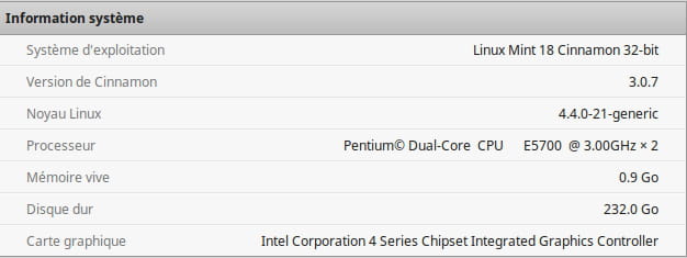

                      concernant les caractéristiques de mon pc:
                      je n'ai pas pu m'occuper de l'affaire ce week end.

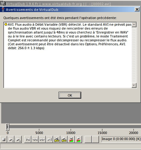

                      1. Pour en revenir au début : quel est le message d'erreur de VirtualDub concernant ton fichier ?
                        VirtualDub 32 bits est la version recommandée même sur les système 64 bits.
                        Par défaut les fichiers de type AVI (DV, DivX et XviD si le codec est installé sur l'ordinateur il me semble) sont acceptés, et je crois les fichiers en MPG (MPEG-1) uniquement.
                        Toutefois en installant le pack de plugin, il est possible d'ouvrir d'autres type de fichiers : http://www.virtualdub-fr.org/telechargement
                        Si un fichier est récalcitrant; il est possible de l'ouvrir dans certains cas grâce à un script AviSynth (créé ou non par VirtualDubMOD) : http://www.virtualdub-fr.org/2008/tutoriaux-96-convertir-des-fichiers-movrmwmv-en-avi.html
                        Il existe de nombreux tutoriels, sites ou autres expliquant les possibilités de ce logiciel.
                        Pour faire simple, le logiciel a besoin que les décodeurs et les codeurs (codecs) soient installés sur l'ordinateur sinon il n'est pas capable de reconnaitre les fichiers.

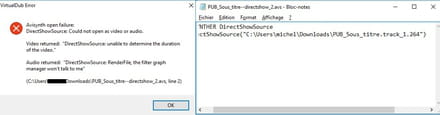

                          Ziggourat le message de virtualdub est le suivant:
                          si j'ai bien compris, et compte tenu que je n'ai pas besoin de son, virtualdub ne bloquera plus si il n'y a pas de piste son.

                          1. A propos de téléchargement il faut, si tu le veux, télécharger le pack de plugins et l'installer, il contient tous les plugins que tu pourrais aussi installer un à un (Avery Lee le développeur de VD (?), fccHandler et autres) si je me souviens biens.
                            Le message d'avertissement est "normal" si je puis dire car il indique juste que le flux audio est en VBR (Variable BitRate) et donc il pourrait engendrer un décalage audio en le convertissent tel quel, voir tutoriel : http://www.tutoriels-animes.com/reencoder-debit-constant.html
                            Dans ton cas, ça n'a aucune espèce d'importance puisque tu le t'en sert pas.

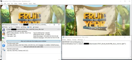

                            Fichier vidéo : 00005.track _4113.264, le flux vidéo, il est en H264/AVC. POur l'ouvrir, il faut passer par DIrectShow ou bien un script AviSynth sans être certain que ça fonctionnera.
                            Fichier test 1)
                            Fichier test 2)
                            Mais si je prend le flux vidéo de ce même fichier passé dans tsMuxer et démuxé, VirtualDub refuse de l'ouvrir :(

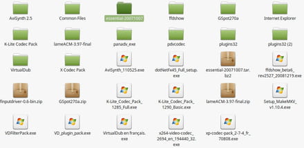

                                1. j'avais telechargé plusieurs programmes pour "avoir tous les codecs"..
                                  pouvez vous me dire lequel peut me permettre de convertir le fichier.m2ts en avi?
                                  merci de vos propositions
                                  1. Ce que tu as téléchargé est principalement des codecs et des filtres à ce qu'il me semble, il te faut un logiciel de conversion.
                                    Si tu ne peux pas pour x raisons, en avoir un sur ta machine, essaie avec un convertisseur en ligne comme celui-là par exemple : https://www.online-convert.com/fr
                                    Ta machine ayant peu de RAM, c'est peut-être la solution la plus adéquate...
