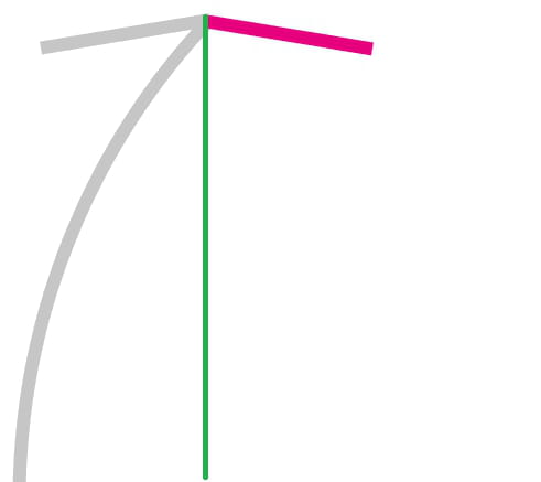

Question toute bête: comment faire en sorte que le petit trait rose soit symétrique au petit trait gris, en prenant le grand trait gris comme axe de symétrie?
En clair: je souhaiterais qu'il y ait le même angle des deux côtés!

    Oui, en effet le petit trait gris est indépendant du grand!
    Et utiliser la symétrie horizontale, c'est précisément ce que j'ai fait... mais du coup le petit trait rose est symétrique par rapport à l'axe en vert, ce qui donne:
    Or, je souhaiterais que l'axe de symétrie soit le grand trait gris, de manière à ce que les deux angles intérieurs soient égaux, comme ceci:

    Je viens de tenter avec l'outil miroir à l'instant, mais même problème: je n'ai que 2 choix pour l'axe de symétrie ("miroir sur l'axe X", ou "miroir sur l'axe Y")!
    En fait, je cherche à faire ceci pour obtenir une belle flèche proportionnelle, tout bêtement ^^
