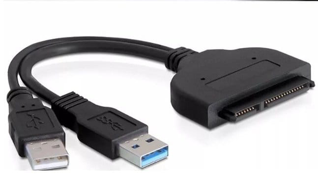

                Je vais réinstaller mon disque d'origine, je vais brancher le nouveau disque avec ce câble(photo)
                et je vais procéder selon les instructions du logiciel que j'aurai choisi
                  Ok, ça devrait fonctionner
                  A présent, si vous voulez savoir ce qu'il y a sur le disque d'occasion il faut remettre en place le disque dur d'origine et ensuite, une fois que le pc a démarré, servez vous de l'adaptateur et brancher le disque d'occasion sur votre PC et ainsi vous le verrez comme si c'était un disque externe et vous pourrez voir si il contient des données.

                          Il faudra faire la manip inverse ... le disque d'occasion se trouvant dans ton PC et t'étant assuré qu'il va bien (on ne sait jamais).. tu branches le disque original sur l'adaptateur et tu le formate en décochant l'option "rapide". Cela prendra plus de temps mais ton disque sera formaté un peu plus qu'en mode rapide. Aprés, il y a des logiciels qui existent pour réécrire dessus si tu as peur qu'on essaie de récupérer les données qui étaient dessus.
