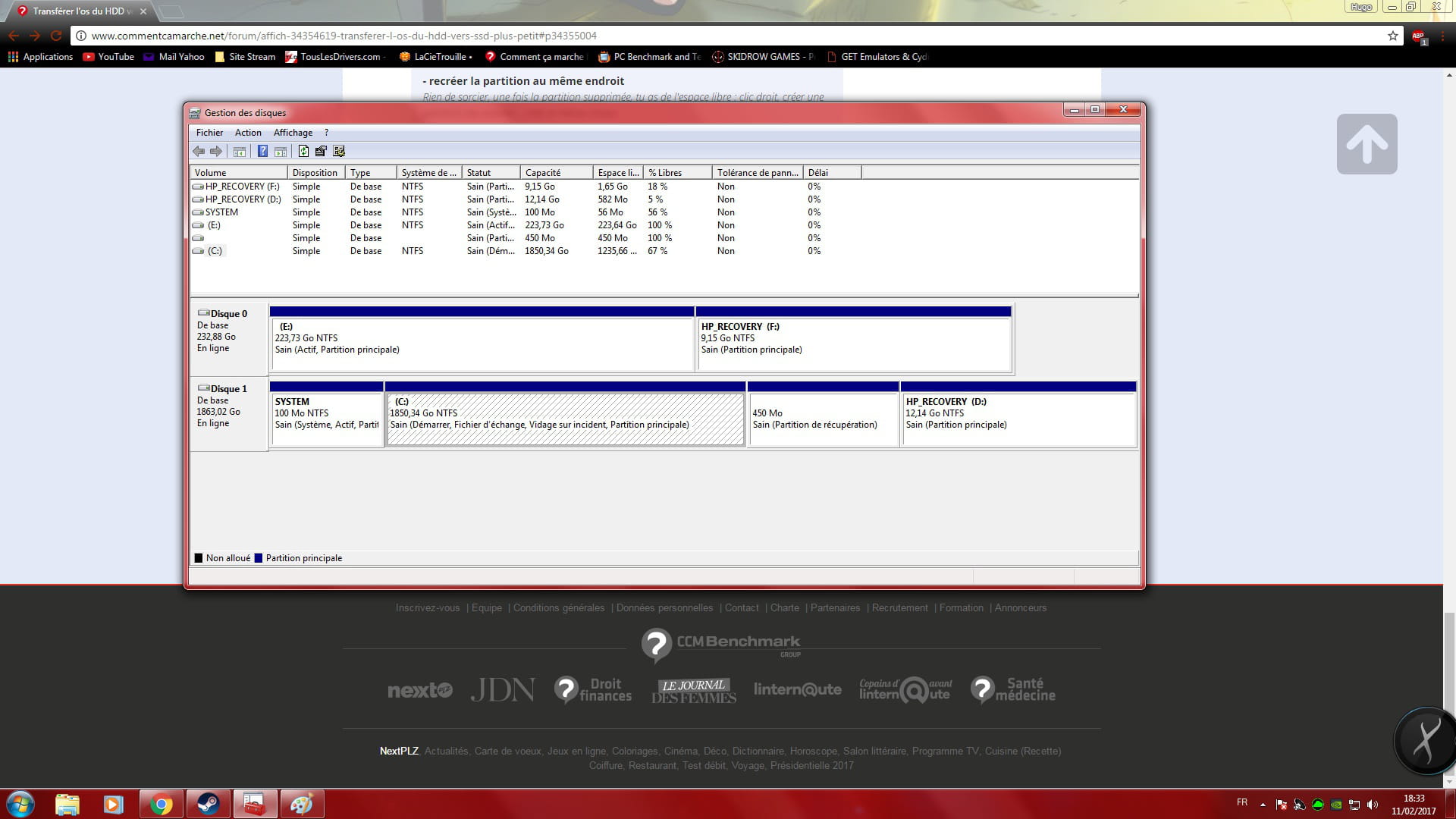

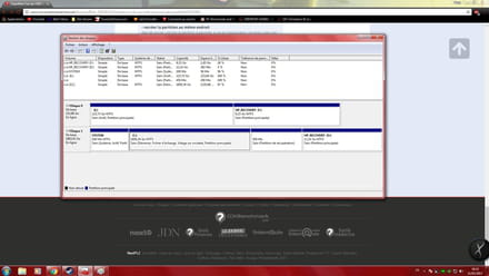

      Ton disque disque dur fait 2 To, je me trompe ? Tu as donc largement de quoi mettre tes données sur une autre partition du même disque.
      Pour rappel, une partition n'est qu'un espace délimité du volume. On peut en faire comme on le souhaite, l'idée c'est que ça reste pertinant au final.
      Pour modifier les partitions, il faut ouvrir le gestionnaire de volumes Windows (diskmgmt.msc après avoir tapé les touches Windows et R en même temps).
      Voici ce qu'il faut donc faire :
      - réduire la partition actuelle
      Ta partition système fait dans les 1800 Mo. Tu peux en prendre 700 Mo dans le lot, donc clic droit sur la partition système, réduire, et tu saisis les valeurs ;-)

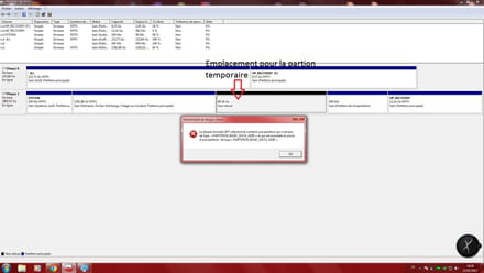

      - faire une nouvelle partition (qui servira de partition temporaire en fait) sur le disque dur actuel
      Rien de sorcier, une fois la partition réduite, tu as de l'espace libre : clic droit, créer une partition (ou volume... c'est la même chose)
      - mettre le dossier Users dedans
      Normalement ta nouvelle partition a une lettre de lecteur. Tu peux y accéder dans l'explorateur de fichiers. De là, c'est un copier-coller qui t'attend ;-)
