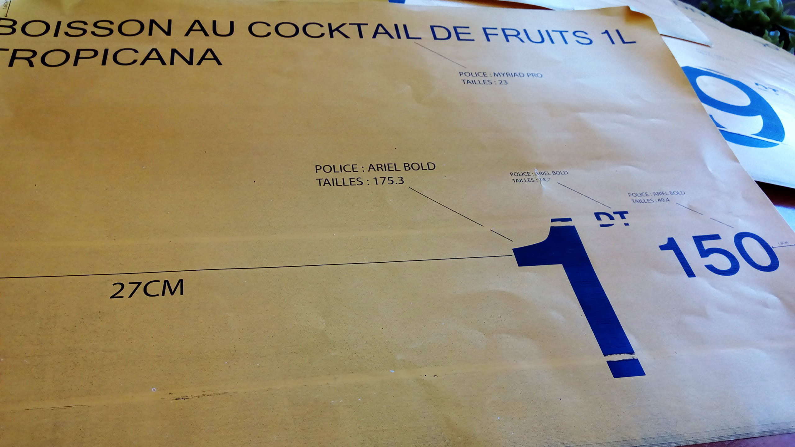

    merci HDU , oui je peux générer mon rapport , il est visible , mon problème est la taille max du police (200pt) ,
    j'utilise le rapport comme une fiche signalétique d'un prix de produit,
    ça doit être lisible en affichant dans un magasin .
    voici un exemple
    1. nader0072 Messages postés 9 Statut Membre
      je veux que le chiffre soit plus grand en impression .

      c'est énorme mais ,c'est insuffisant pour une fiche signalétique imprimée en Format A3 ,
      j'ai testé d'autres polices mais ça donne presque le même rendu avec une variation de quelques points .
