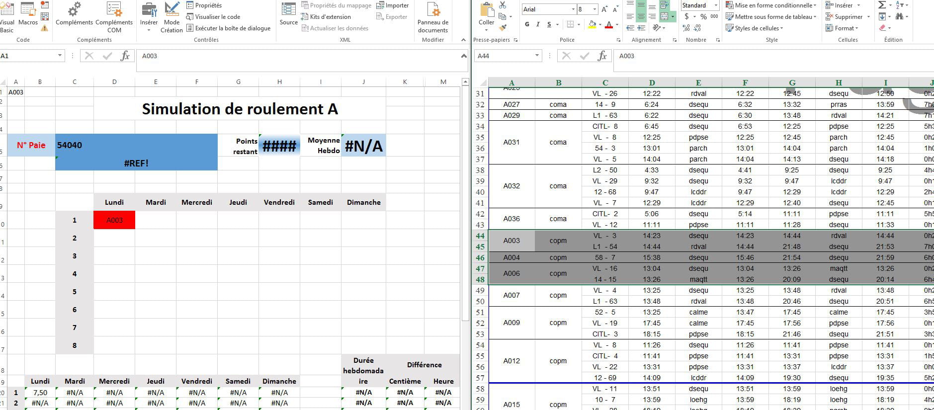

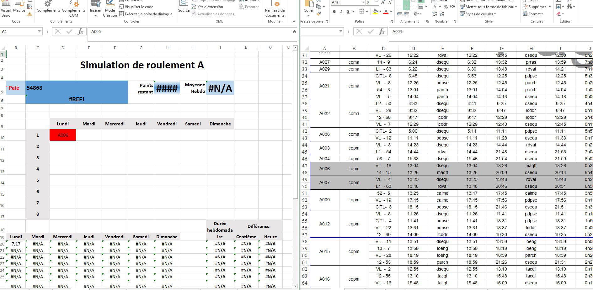

    J'ai effectué les modifications que tu as apportées. J'ai remarqué que quand je choisis le service A001 pour le chauffeur A le lundi de la 1ère semaine, ce même service reste apparent dans la liste déroulante du chauffeur B pour le même jour, alors que ce n'était pas le cas avant les dernières modifications.
    De plus, concernant la feuille "SERVICES PERIODE V1", le but est que lorsque tous les conducteurs auront choisi leur service dans le classeur "simulation de service", tous les services soient grisés. C'est-à-dire qu'au fur et à mesure que les conducteurs choisissent leur service, cela agrémente le classeur "SERVICES PERIODE V1". Exemple, le conducteur A choisis tous ses services pour les 8 semaines, ceux-ci sont donc grisées sur toutes les feuilles du classeur. Le conducteur B verra que ces services sont grisés mais ne pourra pas les sélectionner. Il devra en choisir des non grisés et ainsi de suite pour les autres chauffeurs jusqu'à l'attribution de tous les services à chacun des chauffeurs.
    J'espère que mon explication est suffisamment claire.
    voici le fichier avec la création des feuilles conducteurs et les modifications que tu m'as demandé de faire : https://mon-partage.fr/f/05macXpA/
    Merci beaucoup pour ton aide.

      1. Bonsoir
        J'ai effectué les modifications que tu as apportées. J'ai remarqué que quand je choisis le service A001 pour le chauffeur A le lundi de la 1ère semaine, ce même se grise mais si je le corrige et le remplace il ne se dégrise pas. De plus les service choisies pour les autres jours (mardi, mercredi....) ne se grise pas a l'heure choix dans les feuilles spécifique mais sur celle de lundi.
        voici le fichier avec la création des feuilles conducteurs et les modifications que tu m'as demandé de faire : https://mon-partage.fr/f/fFQnQEmt/
        Merci pour ton aide.

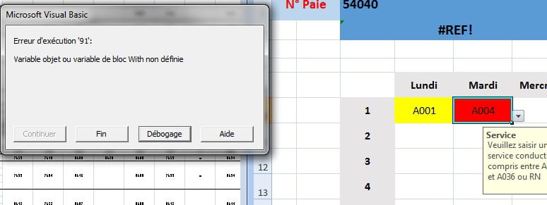

          1. le service A001 n'existe pas dans la feuille "mar"
        2. Bonjour
          Autant pour moi pour mardi. mais ca fait la même chose avec dim(2) conducteur 54040 pourtant le service existe!!

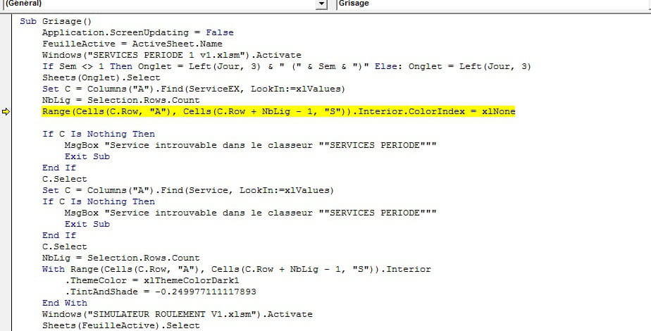

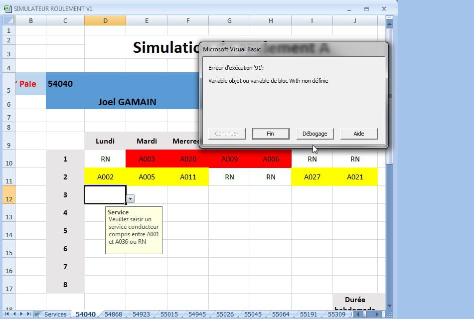

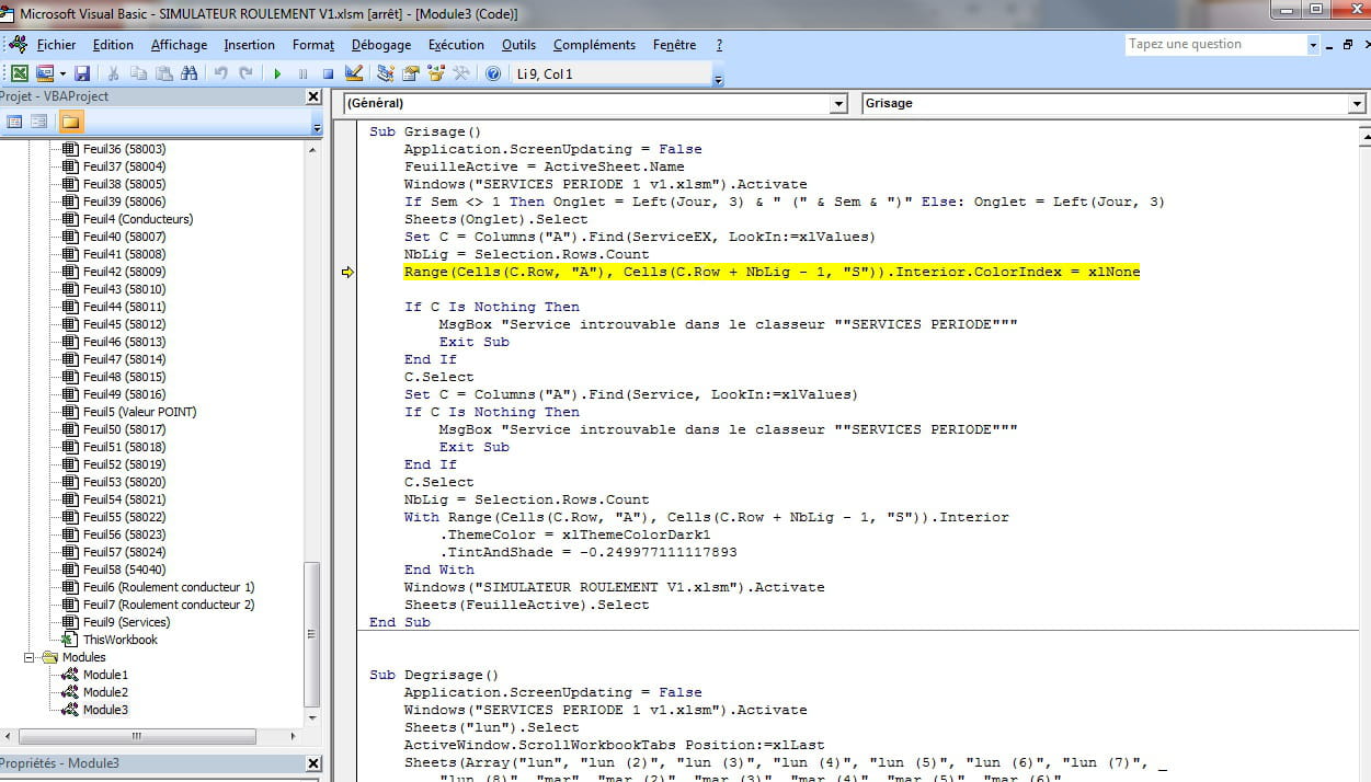

          1. Bonsoir
            Je te remercie pour ta réponse. J'ai effectué des essais et j'ai remarqué un problème au niveau de grisage des cellules pour quelque services, si je choisi le A003 les services grisés sont A003,A004 et A006, la meme chose pour plusieurs services sur tout les jours semaines.
            J'ai essayé de réparer l'erreur mais sans succès.
            "Set c = Columns("A").Find(ServiceEX, LookIn:=xlValues)
            NbLig = Selection.Rows.Count
            c.Select
            If c <> "" Then Range(Cells(c.Row, "A"), Cells(c.Row + NbLig - 1, "S")).Interior.ColorIndex = xlNone"

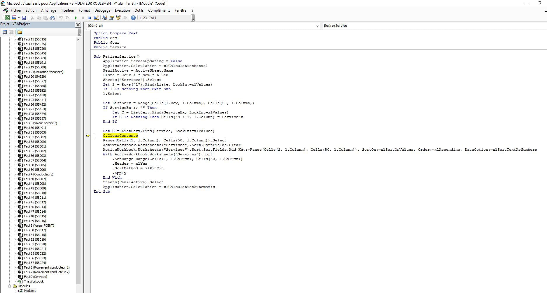

            1. Bonjour
              J'ai refais les tests et pour moi tout est OK. Je suppose qu'il devait rester des sélections de services dans les feuilles de certains conducteurs lors des essais.
              Le bouton "Réinitialiser" ne faisait que réinitialiser la feuille" Services" et le fichier "Services Périodes 1".
              j'avais rajouté un bouton "Effacer le tableau" dans chaque feuille conducteur pour n'effacer que le tableau du conducteur sélectionné, ce qui nécessitait de passer en revue tous les conducteurs. J'ai donc apporté une modification affectée au bouton "Réinitialiser" qui dans la foulée effacera les tableaux de tous les conducteurs. Reste à savoir si cela vous convient, ou bien si vous préférez, créez un bouton supplémentaire dans la feuille "Services" et affectez y la macro "EffacerTableauxConducteurs", si vous optez pour cette solution supprimez les lignes suivantes dans la macro "Reinitialiser":
                  Sheets("Services").Select
              Voici les nouveaux codes du module 2
              Sub Reinitialiser()
                  Application.ScreenUpdating = False
                  Range("A2:A49").Copy
                  Range("B2:BE49").Select
                  ActiveSheet.Paste
                  'Effacement des réservations dans le classeur "SERVICES PERIODES"
                  Degrisage
              End Sub
              Sub EffacerTableauxConducteurs()
                  For i = 1 To Sheets.Count
                      If Sheets(i).Name <> "Simulation Semaine" And Sheets(i).Name <> "Simulation Vacances" And Sheets(i).Name <> "Valeur horaireR" And Sheets(i).Name <> "Valeur POINT" And Sheets(i).Name <> "Services" Then
                          Sheets("Roulement conducteur 1").Select
                          Range("D10:K17").ClearContents
                      End If
                  Next i
              End Sub
