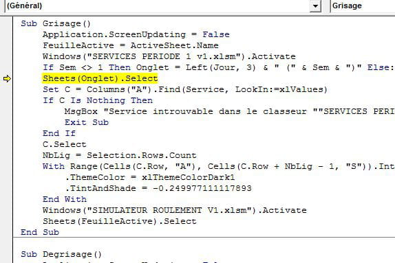

        1. Bonjour
          Le problème vient du nom de chaque feuille. il y a 2 espaces entre le nom du jour et le numéro entre parenthèses. remplacez la ligne suivante
           If Sem <> 1 Then Onglet = Left(Jour, 3) & " (" & Sem & ")" Else: Onglet = Left(Jour, 3)
          par
          De plus, modifiez les feuilles du mercredi supprimer le "c" de "merc" (le nom des jours ne doit contenir que 3 caractères)
          Voilà
          Cdlt

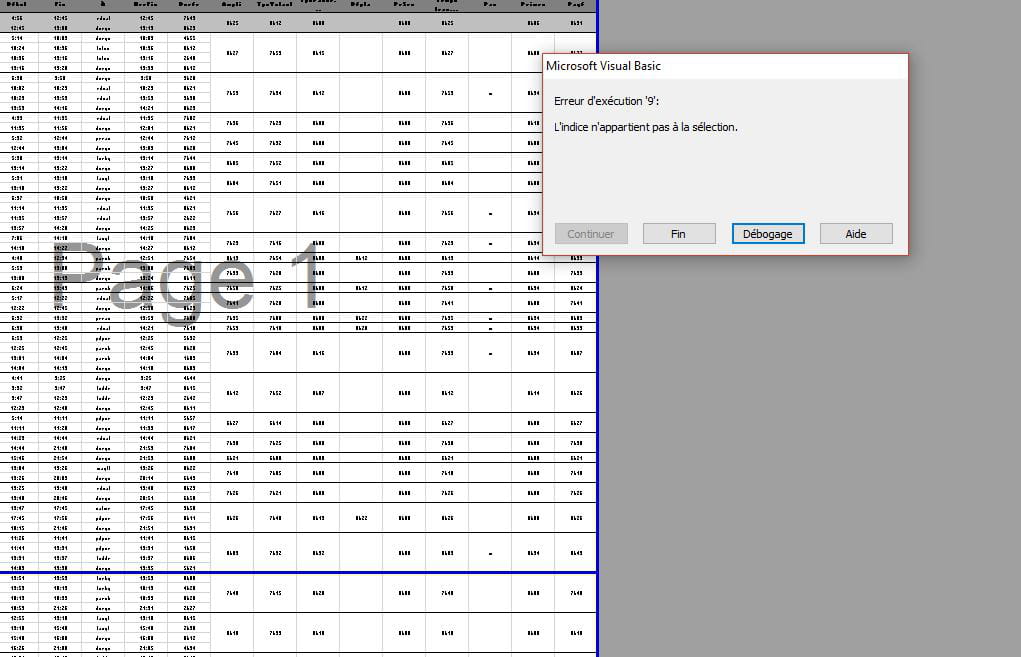

          1. Bonsoir,
            Après avoir testé ce que vous m'avez envoyé tout à l'heure, j'ai toujours un problème (cf image) : par exemple, quand je choisis le lundi de la semaine 2 et que je sélectionne un service, le résultat est qu'il me renvoie vers le classeur "SERVICES PERIODE 1 v1" et m'affiche un message d'erreur.
            Est-il possible de m'aider à résoudre ce problème ? Je suis novice en VBA
            https://mon-partage.fr/f/qqPI7jJq/
            1. Bonjour
              https://mon-partage.fr/f/jLIbGzP6/
              Dans le classeur "SERVICES PERIODES", les noms des feuilles sont écrits avec 1 ou 2 espaces. J'ai renommé toutes les feuilles avec un seul espace et supprimé cet espace supplémentaire dans la ligne de code.
              Cdlt
                Tout d'abord, un grand merci pour l'intérêt que vous portez à mes demandes.
                Cependant, malgré les corrections apportées, quand je veux dégriser les lignes et réinitialiser le classeur "SERVICES PERIODES" par le bouton "réinitialiser", une erreur de débogage apparaît.
                Vous remerciant de pouvoir m'apporter votre aide.

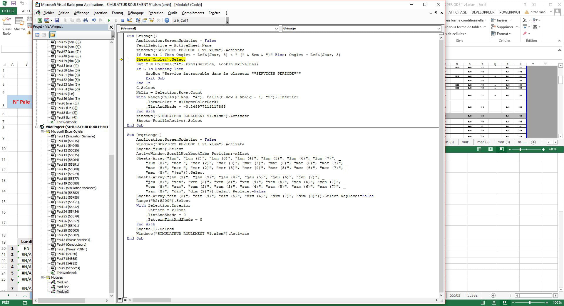

                1. C'est toujours lié aux problèmes des noms de feuille.
                  remplacez la macro Degrisage par celle-ci
                  Sub Degrisage()
                      Application.ScreenUpdating = False
                      Windows("SERVICES PERIODE 1 v1.xlsm").Activate
                      Sheets("lun").Select
                      ActiveWindow.ScrollWorkbookTabs Position:=xlLast
                      Sheets(Array("lun", "lun (2)", "lun (3)", "lun (4)", "lun (5)", "lun (6)", "lun (7)", _
                          "lun (8)", "mar ", "mar (2)", "mar (3)", "mar (4)", "mar (5)", "mar (6)", "mar (7)", _
                          "mar (8)", "mer ", "mer (2)", "mer (3)", "mer (4)", "mer (5)", "mer (6)", "mer (7)", _
                          "mer (8)", "jeu")).Select
                      Sheets(Array("jeu (2)", "jeu (3)", "jeu (4)", "jeu (5)", "jeu (6)", "jeu (7)", _
                          "jeu (8)", "ven", "ven (2)", "ven (3)", "ven (4)", "ven (5)", "ven (6)", "ven (7)", _
                          "ven (8)", "sam", "sam (2)", "sam (3)", "sam (4)", "sam (5)", "sam (6)", "sam (7)", _
                          "sam (8)", "dim", "dim (2)")).Select Replace:=False
                      Sheets(Array("dim (3)", "dim (4)", "dim (5)", "dim (6)", "dim (7)", "dim (8)")).Select Replace:=False
                      Range("A2:S200").Select
                      With Selection.Interior
                          .Pattern = xlNone
                          .TintAndShade = 0
                          .PatternTintAndShade = 0
                      End With
                      Sheets(1).Select
                      Windows("SIMULATEUR ROULEMENT V1.xlsm").Activate
                  End Sub
                  cdlt

                      1. Bonsoir
                        Les noms des feuilles "MAR , MER , JEU etc... contiennent un espace à la fin, Supprimez cet espace.
                        Cdlt

                          1. Bonjour
                            Remplacez la macro "Grisage" par celle-ci
                            Sub Grisage()
                                FeuilleActive = ActiveSheet.Name
                                Sheets(Onglet).Select
                                With Range("A2:S91").Interior
                                    .Pattern = xlNone
                                    .TintAndShade = 0
                                End With
                                Set C = Columns("A").Find(Service, LookIn:=xlValues)
                                If C Is Nothing Then
                                    MsgBox "Service introuvable dans le classeur ""SERVICES PERIODE"""
                                    Exit Sub
                                End If
                                C.Select
                                NbLig = Selection.Rows.Count
                                With Range(Cells(C.Row, "A"), Cells(C.Row + NbLig - 1, "S")).Interior
                                    .ThemeColor = xlThemeColorDark1
                                    .TintAndShade = -0.249977111117893
                                End With
                                Sheets(FeuilleActive).Select
                            End Sub

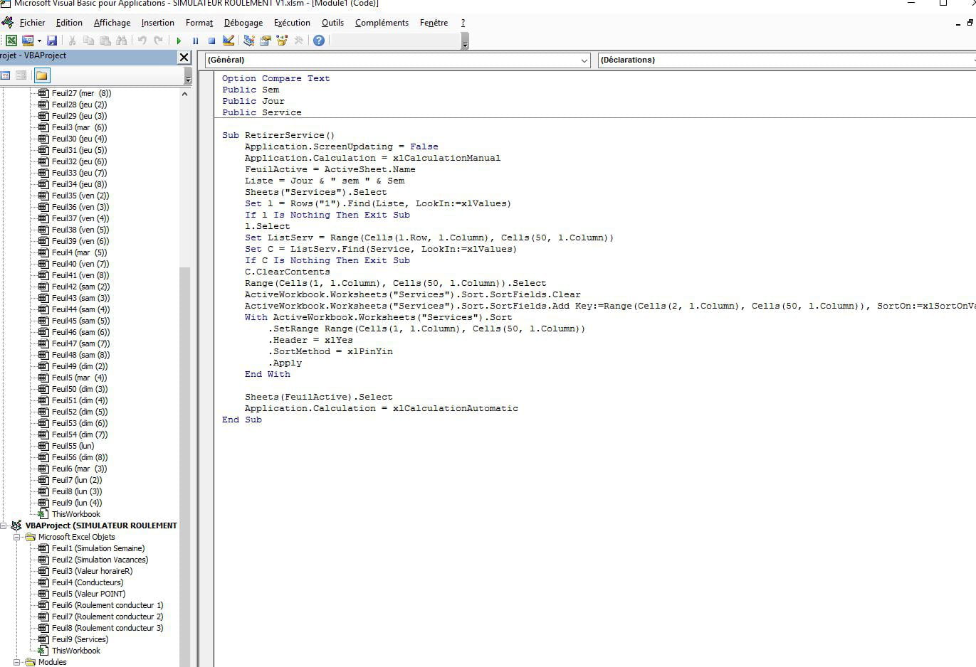

                              1. Bonjour
                                Remplacez la macro "RetirerService" par celle-ci
                                Sub RetirerService()
                                    Application.Calculation = xlCalculationManual
                                    FeuilActive = ActiveSheet.Name
                                    Liste = Jour & " sem " & Sem
                                    Sheets("Services").Select
                                    Set l = Rows("1").Find(Liste, LookIn:=xlValues)
                                    If l Is Nothing Then Exit Sub
                                    l.Select
                                    Range("A2:A49").Copy
                                    Range(Cells(l.Row + 1, l.Column), Cells(49, l.Column)).Select
                                    ActiveSheet.Paste
                                    Set ListServ = Range(Cells(l.Row, l.Column), Cells(50, l.Column))
                                    Set C = ListServ.Find(Service, LookIn:=xlValues)
                                    If C Is Nothing Then Exit Sub
                                    C.ClearContents
                                    Range(Cells(1, l.Column), Cells(50, l.Column)).Select
                                    ActiveWorkbook.Worksheets("Services").Sort.SortFields.Clear
                                    ActiveWorkbook.Worksheets("Services").Sort.SortFields.Add Key:=Range(Cells(2, l.Column), Cells(50, l.Column)), SortOn:=xlSortOnValues, Order:=xlAscending, DataOption:=xlSortTextAsNumbers
                                    With ActiveWorkbook.Worksheets("Services").Sort
                                        .SetRange Range(Cells(1, l.Column), Cells(50, l.Column))
                                        .Header = xlYes
                                        .SortMethod = xlPinYin
                                        .Apply
                                    End With
                                    Sheets(FeuilActive).Select
                                    Application.Calculation = xlCalculationAutomatic
                                End Sub
                                Cdlt

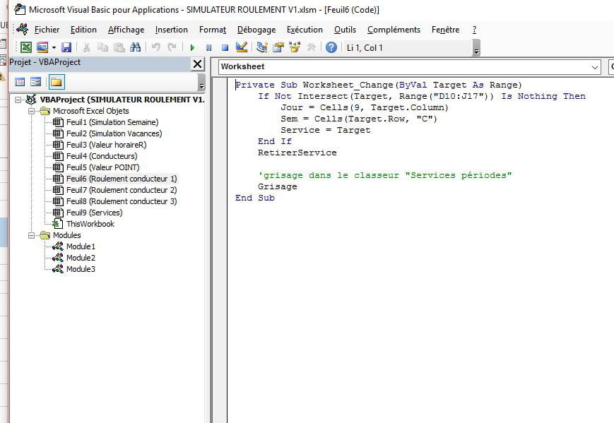

                                  La première manipulation (grisage ou dégrisage d’un service si sélectionné sur les fiches) fonctionne parfaitement pour le 1er conducteur. Je souhaite le faire pour 42 conducteurs.
                                  Un problème apparaît: lorsque j’effectue la même manipulation pour sélectionner les services du " conducteur 2" la macro dégrise les services déjà grisé pour le "conducteur 1" pour les remplacer par ceux du "conducteur 2" .
                                  Je souhaite donc pouvoir griser les services au fur et à mesure, ce qui empêcherait les conducteurs suivant de choisir le même service le même jour deux fois. Ils doivent rester apparents, mais grisés .
                                  merci pour ton aide
                                  1. Bonjour
                                    Il va falloir faire quelques modifications.
                                    A faire pour chaque conducteurs, remplacez les macros des modules de feuille par
                                    Private Sub Worksheet_Change(ByVal Target As Range)
                                        If Not Intersect(Target, Range("D10:J17")) Is Nothing Then
                                            Jour = Cells(9, Target.Column)
                                            Sem = Cells(Target.Row, "C")
                                            Service = Target
                                            ServiceEx = [A1]
                                            RetirerService
                                            'grisage dans le classeur "Services périodes"
                                            Grisage
                                            [A1] = Target
                                            [A1].Select
                                        End If
                                    End Sub
                                    Commentaires: A chaque sélection d'un service, on le sauvegarde dans la cellule A1 de chaque conducteur, Si pour le même conducteur on change de service, on restitue le précédent service sauvegardé et on supprime le nouveau service sélectionné qui à son tour va s'écrire en A1.
                                    Ensuite, remplacez la macro "RetirerService" par
                                        l.Select
                                        If ServiceEx <> "" Then
                                            Set C = ListServ.Find(ServiceEx, LookIn:=xlValues)
                                            If C Is Nothing Then Cells(49 + 1, l.Column) = ServiceEx
                                        End If
                                        C.ClearContents
                                            .Header = xlYes
                                            .Apply
                                        End With
                                    End Sub
                                    Avec cette modif, ça devrait aller
                                    Cdlt
