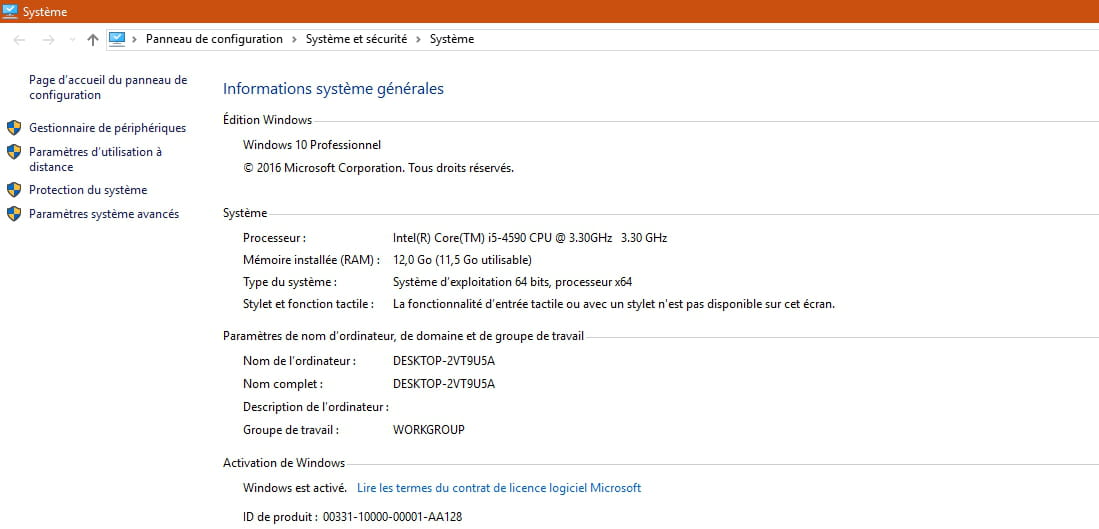

  3. Voici ma config.

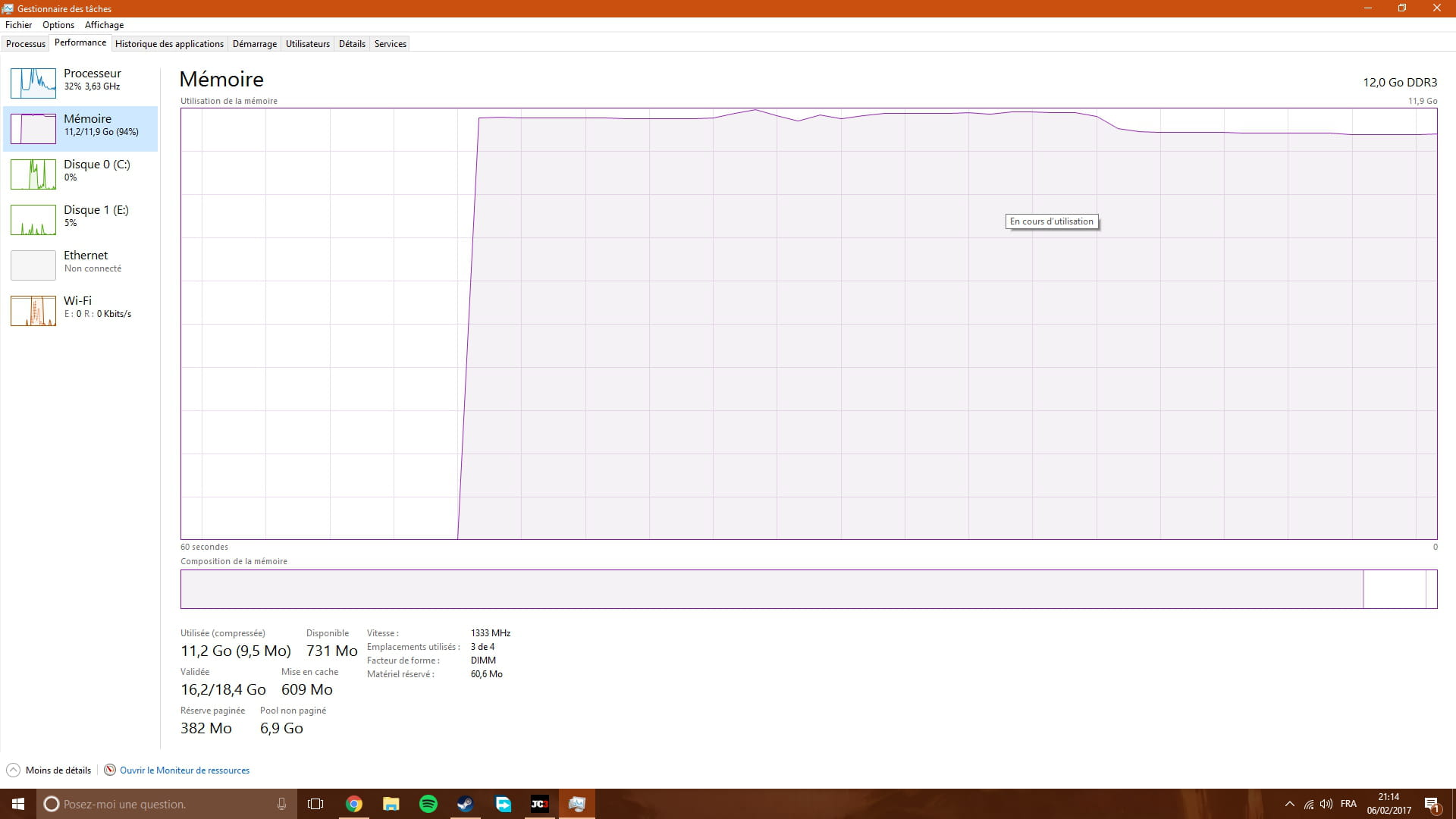

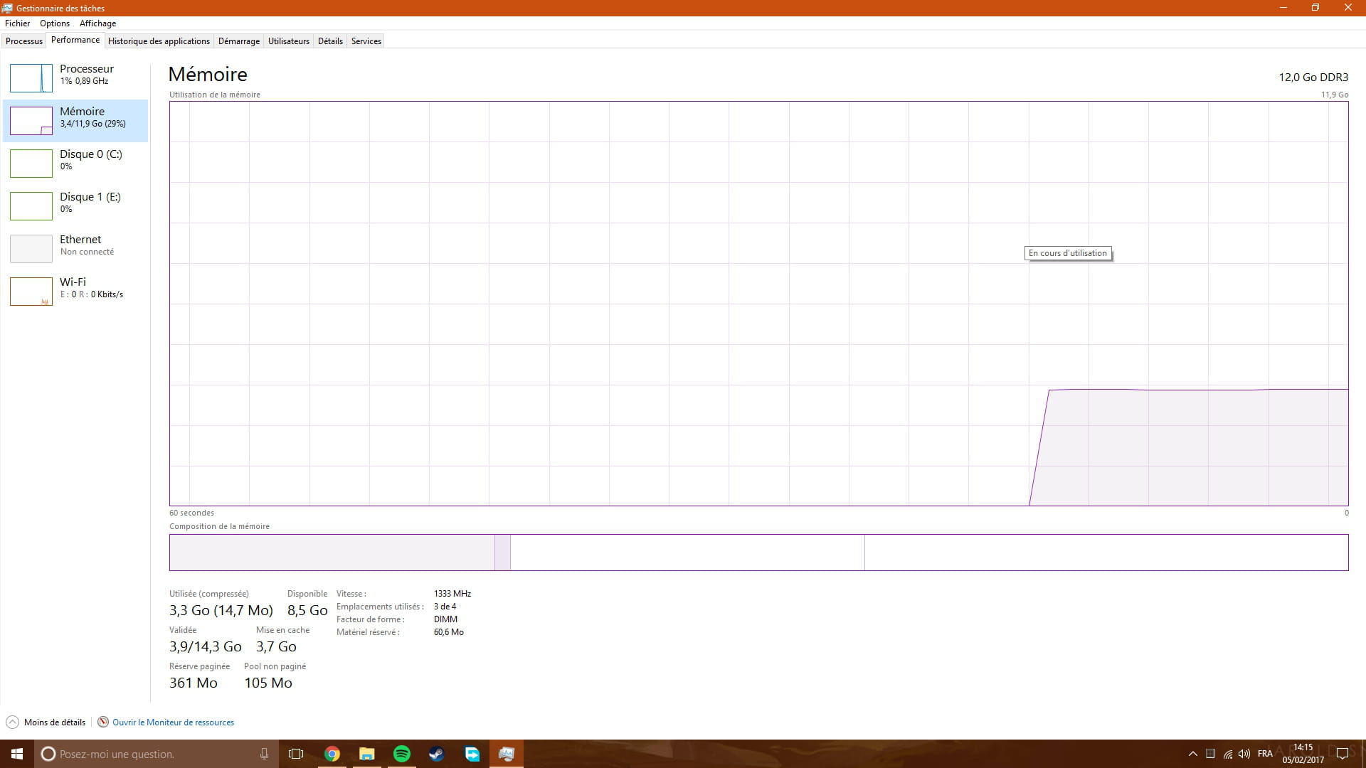

    Quelle est la référence de votre carte mere ?
    Quand le probleme se produit :
    Allez dans le gestionnaire de taches , onglet performances
    cliquez une fois sur mémoire , ouvrez la fenetre en grand.
    postez une copie ecran .
    1. Voici ma config plus précise.

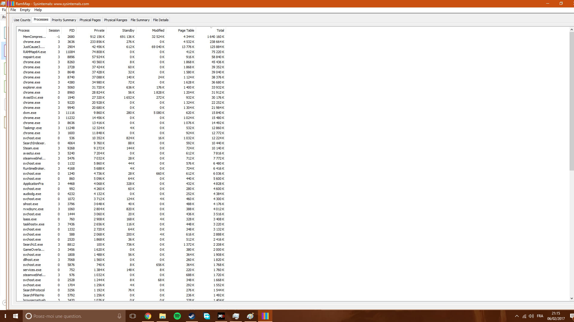

        Telechargez rammap
        Postez une copie ecran de :
        l'onglet principal , use count
        l'onglet processes, en ayant cliqué sur la colonne "total" pour classet du p^lus grand au plus petit .
          Concernant ma CM, c'est une ASRock B85M Pro3, pour les captures je l'ai poste à la suite de ce message.
      2. Voici les captures :
          Le probleme , c'est qu'au moment des captures , tout est normal.
          Il faudrait les reposter au moment ou la mémoire est saturée ..

      3. Re-voici les captures (avec Just Cause 3 en route) :

          Ce qu'on peut voir , c'est que le "pool non paginé" est énorme.
          Normalement , il devrait retomber quand l'appli est arretée.
          Ca peut se produire si un driver ou un logiciel est défectueux, ou buggé .
          C'est le cas , par exemple, avec la suite Killer Network Service , qui est installé avec certaines cartes réseau.
          Ici , il n'est pas installé , à priori (on ne voit pas tous les processus qui tournent).
          Il faudrait mettre a jour tous les pilotes , surtout graphiques et reseau .
