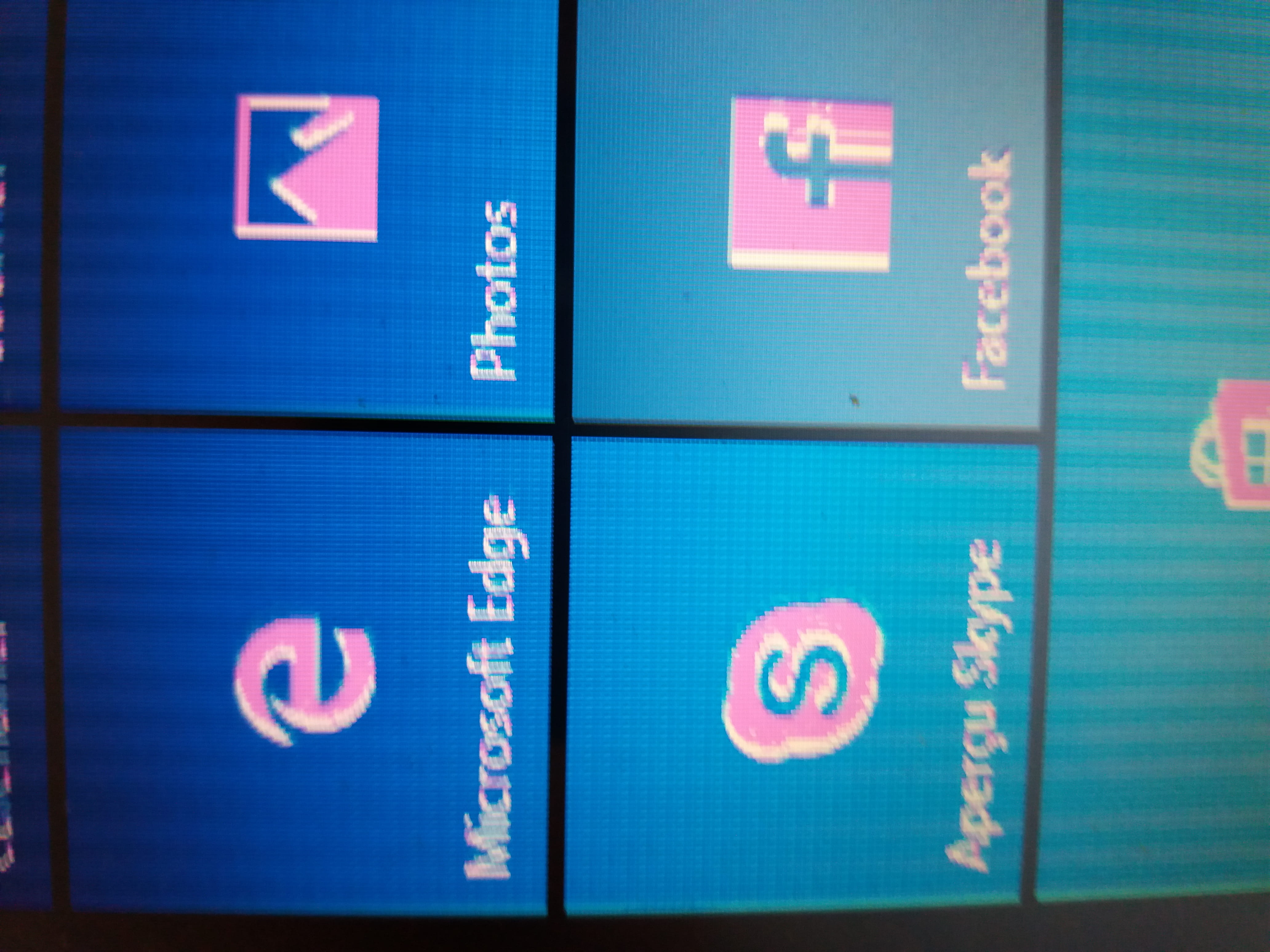

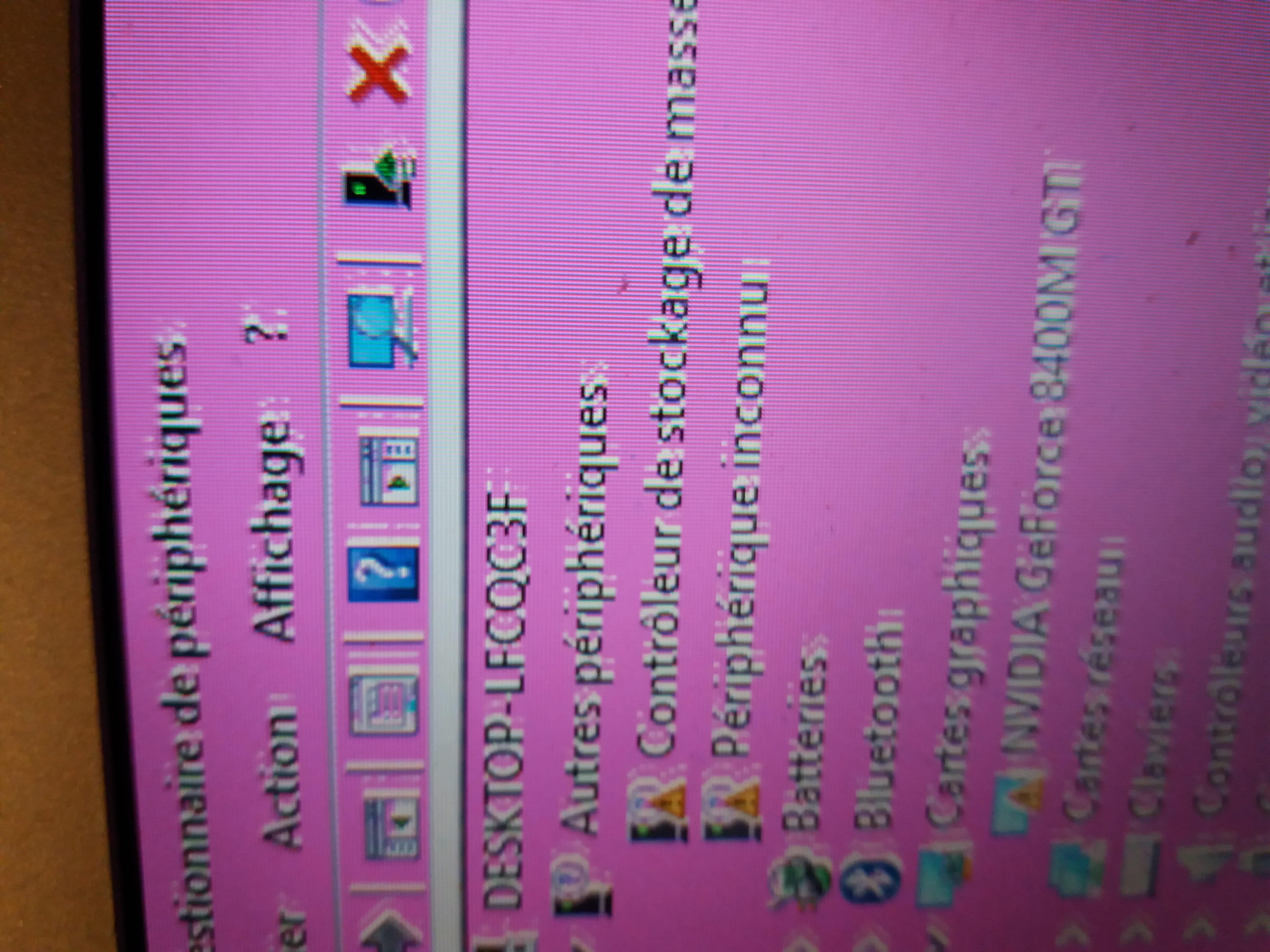

J'ai un PC portable VAIO VGN-FZ18M, avec une carte Nvidia Geforce 8400M GT.
Cette carte étant défaillante (écran tout violet :/), je me demande si je ne peux pas la désactiver et utiliser les graphismes du processeur (Core 2 Duo T7100).

La carte est défaillante, j'en ai eu la certitude après avoir fait examiner le PC par 3 réparateurs. La dalle et les nappes sont nickel.
J'ai bien entendu essayé d'afficher sur écran externe. Je faisais ça avant, mais tous les ports gauches (VGA, HDMI, USB) sont HS. Il ne détecte plus rien sur ces ports. -
Contributeur@amomo642Suis pas un pro dans se domaine ( bios )
Vois dans le bios si tu as une option pour désactiver ton chipset graphique .
Genre : video integrated -> enable
Attention n étant pas un expert , je ne sait pas si ton processeur peut afficher une image sans le chipset. Donc ...
Et vue ton problème , il y a des risque d aggraver la situation ... -
