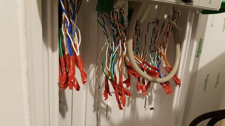

J'ai fait construire une maison. Mon électricien a réalisé la partie Réseau.
En tout, dans celle-ci, il y a 12 prises réseau murales (RJ45).
De toutes ces prises part un câble réseau (cat. 5 ou 6, je ne sais plus) qui arrivent tous dans ma buanderie, au niveau du compteur électrique.
A ce niveau, j'ai un tableau de communication Schneidner Electric Grade 3.
Dans ce tableau, il y a un switch sur lequel d'un côté je vais brancher ma box et de l'autre brancher mes câbles RJ45 reliés aux prises.
Le souci, c'est que j'ai donc 12 câbles qui arrivent, mais le switch n'a que 8 ports !
Du coup, l'électricien a "contourné" le problème en associant 2 par 2 certains câbles réseau. On a donc un port sur lequel sera relié à un câble, qui est ensuite dédoubler pour alimenter 2 prises.
Il a fait cela pour 8 câbles, afin de se retrouver donc avec 4 câbles. Plus 4 autres "normaux" > 8 câbles au final.

  1. brupala Messages postés 111182 Date d'inscription   Statut Membre Dernière intervention   14 459
    Est ce que ça va marcher ?
    Houla,
    NON JAMAIS !
    Il faut absolument un câble (4 paires pas plus) par prise.
    Par contre,
    je pense que tu confonds switch (matériel actif) et panneau de brassage, à ce que je vois, c'est le panneau de brassage qui manque.
    Celui ci doit être dimensionné en nombre de prises avec le nombre de prises présentes dans la maison.
    Si il en manque il est possible de rajouter une extension, je pense que ça doit se trouver facilement chez Schneider.
    Après,
    au niveau switch ethernet, tu ne mettras peut-etre pas toutes en réseau ethernet, tu en utiliseras peut-etre certaines pour le téléphone ou la TV ?
    Si tu les utilises toutes pour le réseau ethernet, il faudra un switch 16 ports au coffret.

    1. brupala Messages postés 111182 Date d'inscription   Statut Membre Dernière intervention   14 459 > dommm063 Messages postés 90 Date d'inscription   Statut Membre Dernière intervention
      C'est donc un automatique ?
      il faudrait carrément installer deux coffrets comme ça.
    2. dommm063 Messages postés 90 Date d'inscription   Statut Membre Dernière intervention   42
      ça ressemble à LexCom Home Performance Grade 3. Au niveau de la baie, j'ai un bouton pour chaque port pour choisir entre téléphone et internet.
    3. brupala Messages postés 111182 Date d'inscription   Statut Membre Dernière intervention   14 459 > dommm063 Messages postés 90 Date d'inscription   Statut Membre Dernière intervention
      oui, c'est donc un automatique, tu as donc un switch incorporé quand même, le boitier noir.
      Solutions si tu tiens à te servir des prises supplémentaires:
      soit second coffert identique à côté du premier (pour les longueurs de câbles)
      soit un petit brassage classique et tu relies en ethernet directement à ta box ou un petit switch externe.
      PS, le switch intégré est certainement limité à 10/100 il n'est sans doute pas gigabit, ce qui est un handicap aujourd'hui.
      IL faut éviter ces coffrets automatiques bien plus chers, bien moins souples, moins fiables et aussi compliqués à utiliser en fait.

  2. Olixos Messages postés 51 Statut Membre 35
    Non ça ne marchera pas (sauf pour de la téléphonie).
    Par contre pourquoi ne pas mettre un switch 16 ports ou rajouter un 2ème switch 8 ports en reliant les 2 switch entre eux (probablement moins cher qu'un 16).
    Par contre, pour la différence de prix, prend du gygabite, la différence de performance est très nette.
