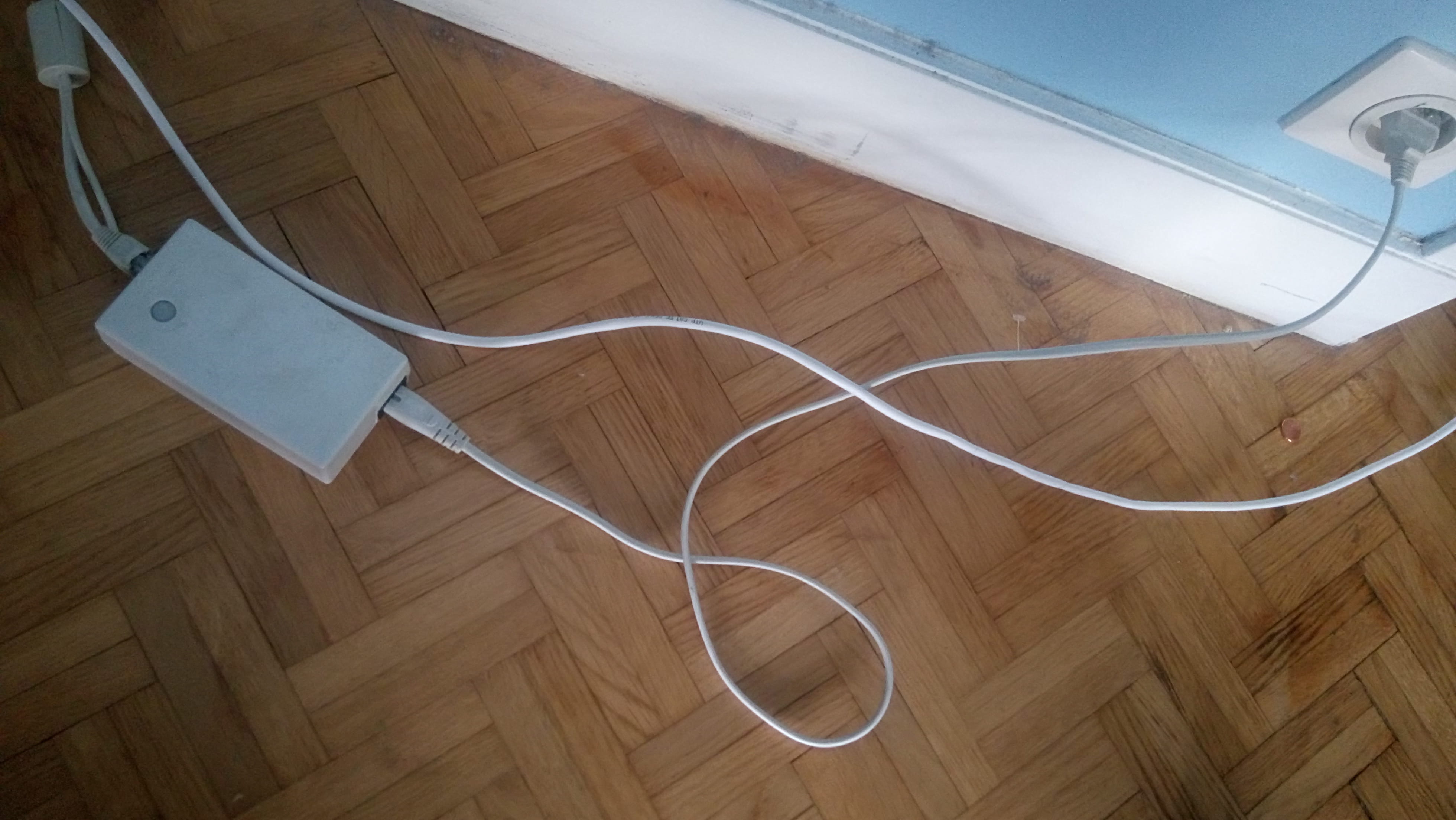

    1. J'appelle une prise ethernet, cette chose là :
      1. C'est une freeplug ?
        Donc un modem CPL+Alimentation Freebox.
        Free n'a jamais appelé ça prise ethernet ...
    2. J'appelle ça une prise ethernet car elle me permet de me connecter à internet via un câble ethernet. Mais je savais pas le nom exact....

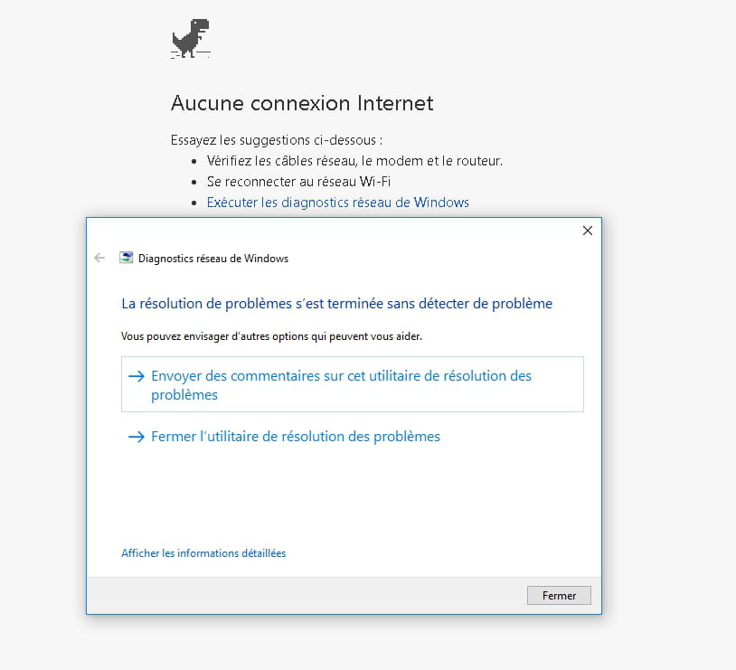

    4. Ce que j'appelle une vraie prise ethernet (du moins si c'est bien ça) est ceci :
      De plus, j'ai regardé votre lien et ce qu'il était mentionné, j'ai appliqué les directives prescrites et voilà le résultat :
      Et là je ne comprends pas pourquoi je ne peux pas avoir internet alors qu'on me dit qu'il n'y a aucun problème....
      1. Je t'avais demandé de faire un diagnostic windows ?
        je ne crois pas .
        as tu des résultats sur ce que que je t'ai demandé précisément ?
