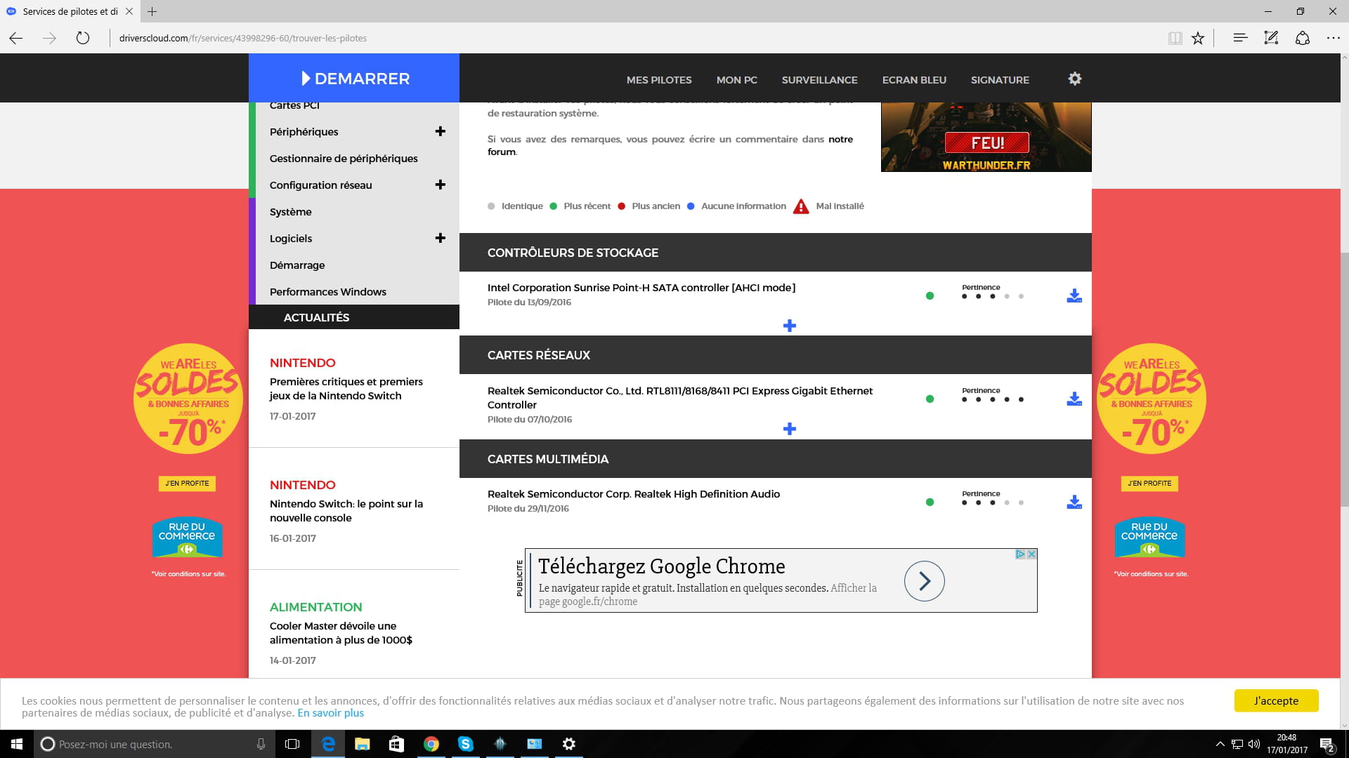

        Le pilote de ta carte réseau Ethernet est-il à jour ? Vérifie s'il est à jour en allant sur ce site installe l'agent puis fait une détection, une fois la détection effectuée tu auras la liste des pilotes qui ne sont pas à jour en cliquant sur l'onglet Mes Pilotes regarde si un pilote pour ta carte réseau Ethernet fait parti de la liste.

      Après les pilotes sa donne sa
        Tu as un ping de 25 ms donc c'est bon, tu n'as pas un débit extraordinaire mais suffisant pour surfer tranquillement mais attention si tu as la TV par ADSL quand elle est branchée elle te prend une part non négligeable de ton débit.
        Pour Driver Cloud tu as un pilote disponible pour ta carte réseau Ethernet de marque Realtek, il est plus récent que celui que tu as actuellement son taux de pertinence est au maximum télécharge-le et installe-le.

      D'accord, je vais le faire de suite, je te fait part si sa bug toujours après
