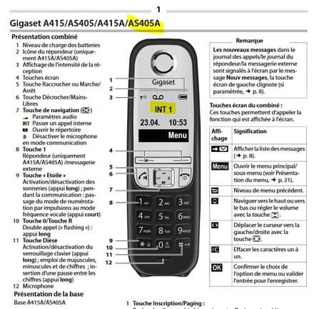

  2. baladur13 Messages postés 47411 Date d'inscription   Statut Modérateur Dernière intervention   14 414
    C'est pas cet appareil ?
    1. Eve5428 Messages postés 4 Statut Membre
      Non c'est le 405 tout court
      1. baladur13 Messages postés 47411 Date d'inscription   Statut Modérateur Dernière intervention   14 414 > Eve5428 Messages postés 4 Statut Membre
        En titre AS405 puis 405A au message 2 maintenant 405 tout court...
        Mais que ce soit un AS405A ou un AS405 le problème est le même il ne diffèrent que par la base... l'un est avec répondeur AS405A l'autre est sans répondeur AS405
        La notice : http://gse.gigaset.com/fileadmin/legacy-assets/CustomerCare/Manuals/AS4x/A415_A415A_AS405_AS405A/A31008-M2501-F101-1-2X19_fr_CH.pdf
        Décrivez ce qui est présent sur l'écran du(es) combiné(s)
