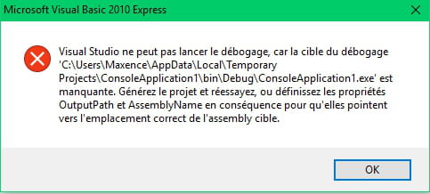

Je voulais continuer le tuto du coup je crée un nouveau projet et je suppime l'ancien. Mais à chaque fois que je tente d'executer le code (avec la fonction déboguer) le logiciel me dit qu'il y a des erreurs, je force le débogage et il me met ce message d'erreur :
j'ai essayé de verifier le code, de rédemarrer le logiciel, de supprimer le projet et de le recreer mais rien n'y fait. J'ai trouve pas mal de sujets sur ce problème mais je n'ai pas trouvé de solution !

à la maison, je n'ai qu'une version express, il y a peut être quelques différences de menu, et au boulot, il y a 3-4 ans que je ne me sert plus de 2010.
Pour générer un programme, c'est le menu Générer, pas publier (sur 2013 pro c'est encore comme ça).
Et d'ailleurs dans ton cas, je ferais régénérer.
