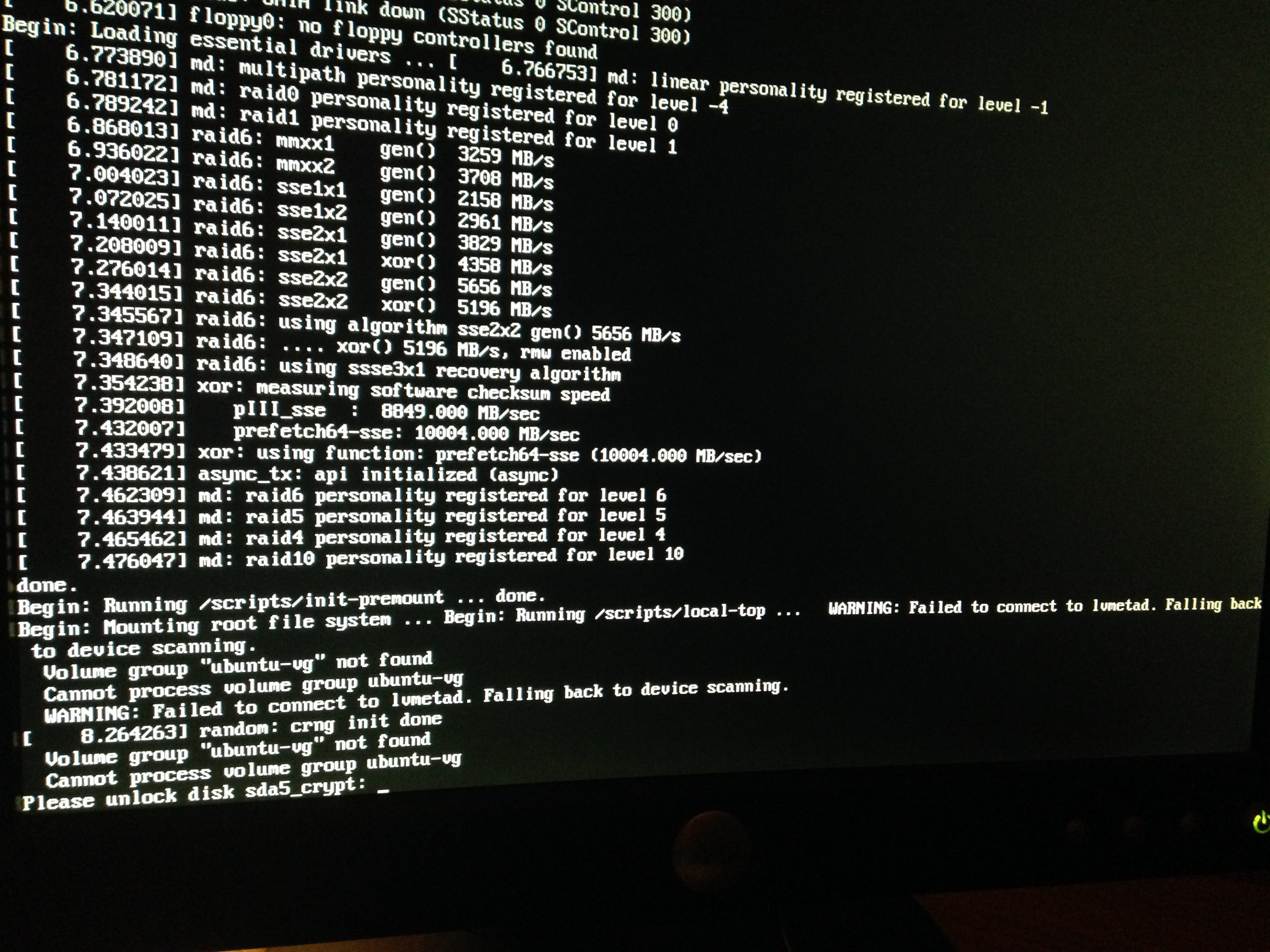

Bonjour, je viens d'installer Ubuntu version 16.10 et j'ai un souci. Au démarrage, je choisis ubuntu et le boot commence jusqu'à m'indiquer ceci

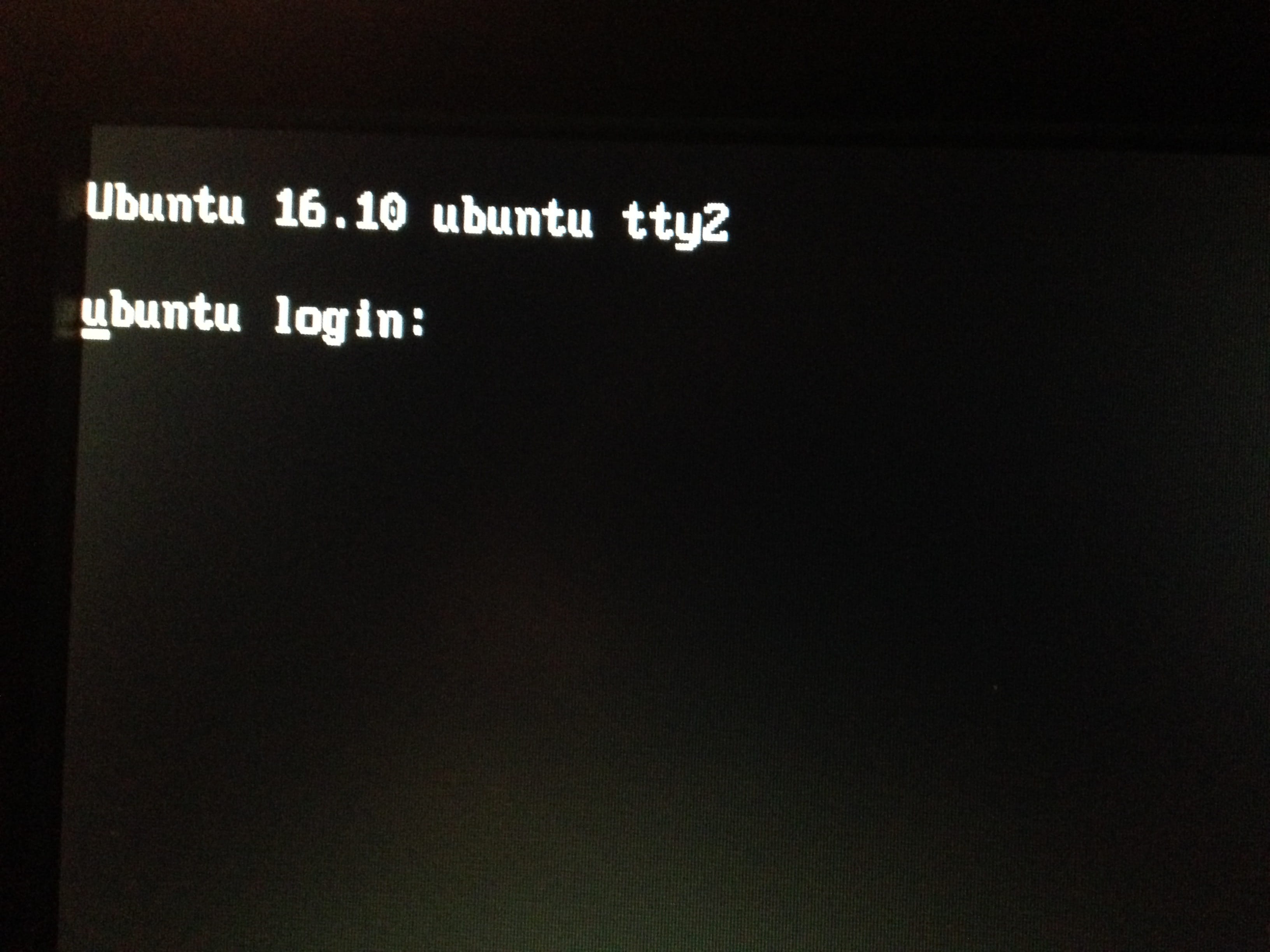

J'entre ma phrase de 20 caractères et je tombe sur cette page
Je remplis login et mdp et on me marque
MonUser@ubuntu:~$
Pouvez-vous m'aider?

    La bonne nouvelle c'est que tout marche correctement, et tu es arrivé à lancer correctement ton système et à t'identifier.
    La mauvaise, c'est que visiblement, tu t'attendais à avoir une interface graphique, mais elle ne se lance pas. De deux choses l'unes :
    - soit tu n'en as pas installé (ce qui serait normal pour une ubuntu server)
    - soit celle-ci plante.
