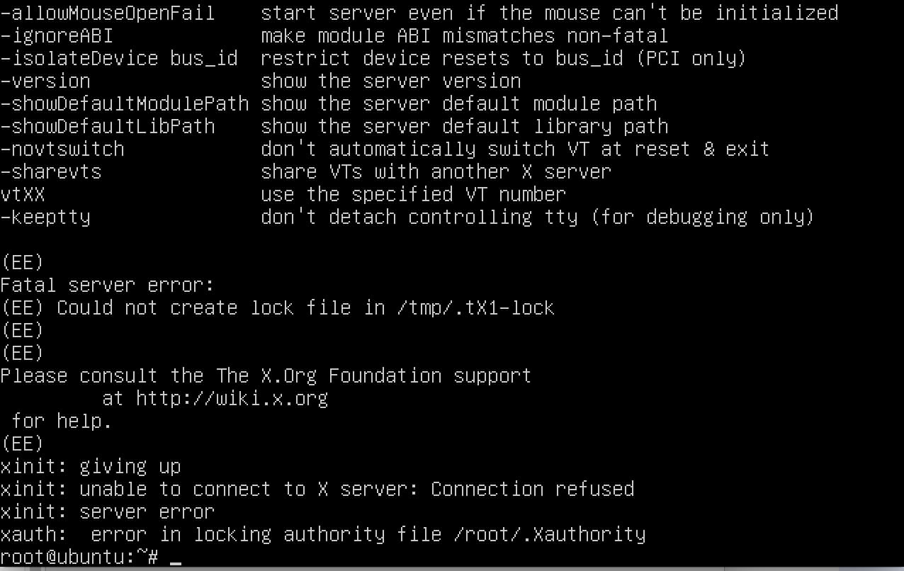

EDIT: voici le screen de ce que ça m'affiche une fois la commande startx lancée
Des idées?
