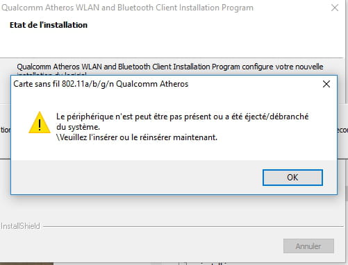

matt16 Messages postés 64 Statut Membre 2
je viens d'installer les 3 pilotes : a part m'ajouter des périphérique bluetooth cela n'a pas remis la carte wifi
Mais lors de l'installation des deux dernier j'ai eu ça comme message d'erreur

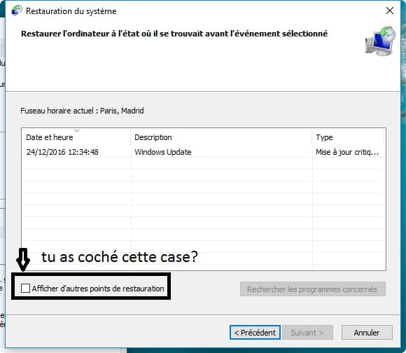

billmaxime Messages postés 50752 Date d'inscription   Statut Contributeur Dernière intervention   6 140
J'ai lancer le pilote et redémarré l'ordi mais la carte n'est pas revenu...
Je commence a penser que le problème vient de ma box, vu que chez mon amie je n'ai rien touché et la wifi etait disponible.
Je pense que je vais faire une restauration du systeme a une date antérieur
Je ne sais pas pourquoi, mais les points de restauration que j'avais ne sont plus present dans la restauration système
re
ça c'est plus embêtant...
