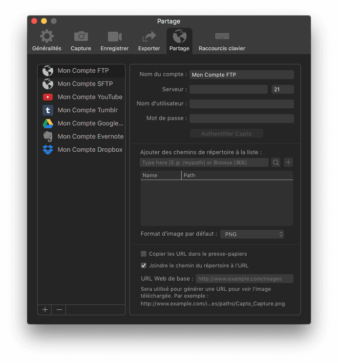

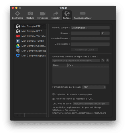

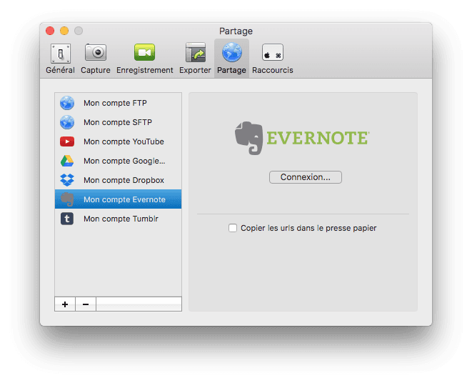

EDIT : Capto ou Voila permettent les liens vers divers comptes, dont Evernote. Seul inconvénient, c'est payant.
Capto et Voila sont du même éditeur. j'avais acheté Voila dans un premier temps, (sur App Store), puis Capto sur le site de l'éditeur, mais à prix réduit car déjà propriétaire de Voila. Voila est plus léger à l'utilisation, mais Capto permet plus de trucs, et notamment l'insertion directe dans des dossiers préparés...
Bonne Journée :-) - Francis

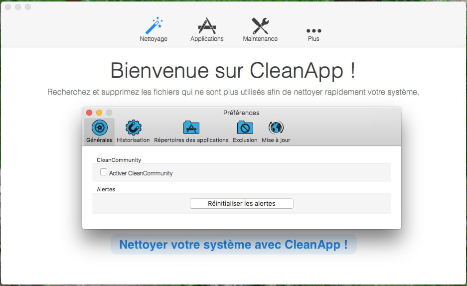

CleanApp est une application que j'utilise pour une raison simple :
- comme je teste beaucoup d'applications diverses et que je veux les supprimer ensuite rapidement et complètement, j'ai pensé que CleanApp serait utile, car cette dernière est supposée indexer tous les fichiers créés lors de l'installation d'une application, et donc pouvoir tout supprimer sans l'aide de recherches par AppCleaner. Mais en réalité, après vérification, j'ai vu que CleanApp passe également à coté de certains fichiers. Donc, pas si performant que ce qu'annonce l'éditeur.... et je finis quand même par une recherche manuelle approfondie. Or, CleanApp propose dans ses Préférences de partager ses expériences avec les autres utilisateurs de l'application. Je n'ai pas activé cette fonction.
et comme je n'ai pas de daemons de lancement chez moi pour cette application, alors qu'elle est toujours active, j'avais imaginé que chez toi c'est activé...
Effectivement, "engagé" signifie que le daemon tourne en tâche de fond. On ne peut le désengager qu'avec Moniteur d'activité, ou éviter de l'engager au démarrage du Mac en ne choisissant pas d'ouvrir cette application avec cette option activée dans ses préférences.

J'ai tout viré de CleanApp, comme ça c'est plus clair.
