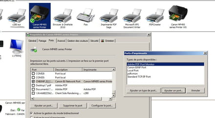

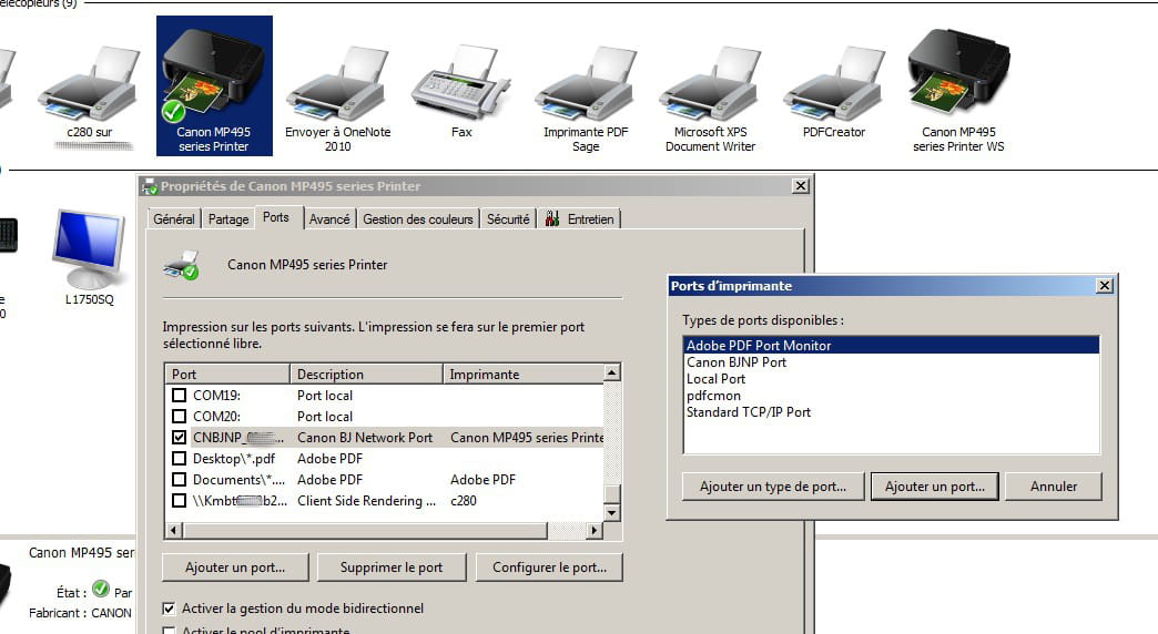

  6. diode80 Messages postés 89 Date d'inscription   Statut Membre Dernière intervention   42
    @brupala,
    Merci pour tes conseils, voilà où j'en suis :
    - routeur avec TCP 9100 vers ip fixe de l'imprimante OK
    - j'ai recréé un deuxieme driver dans mon panneau d'imprimante pour ne pas abimer mon driver LAN
    - dans ce deuxieme driver je n'arrive pas à ajouter le mode RAWport 9100 comme tu indiques. (voir copie d'ecran)
    est ce qu'il y a un truc que j'ai raté?

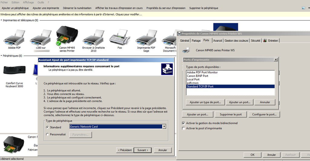

  7. diode80 Messages postés 89 Date d'inscription   Statut Membre Dernière intervention   42
    ok pour le faire sur le driver initial.
    je vais sur l'onglet port,
    je prend tcpip port ?
    ca c'est là où je bloque...
    1. choubaka Messages postés 5535 Date d'inscription   Statut Modérateur Dernière intervention   2 113
      oui
    2. brupala Messages postés 111195 Date d'inscription   Statut Membre Dernière intervention   14 467
      ajouter un standard tcpip ....
      tu choisis raw 9100 et tu mets l'adresse ip de l'imprimante, locale pour la connexion locale et tu en fais une autre entrée avec l'adresse publique de la box, pour la connexion à distance.

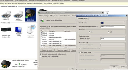

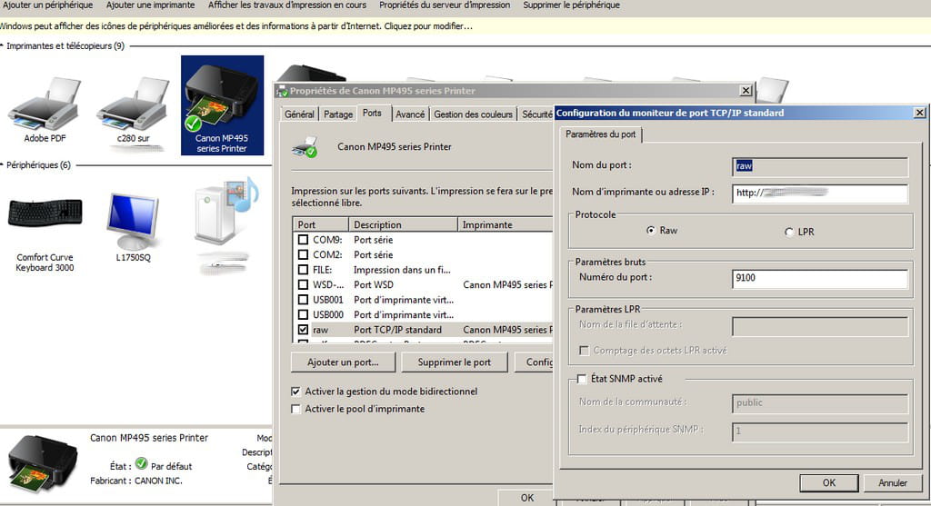

  8. diode80 Messages postés 89 Date d'inscription   Statut Membre Dernière intervention   42
    @Brupala,
    Merci ca progresse,
    en fait c'est apres l'etape TCPIP qu'il faut mettre raw, mais c'est bon, c'est fait comme indiqué dans la copie d'ecran.
    Apres tu ecris de repeter l'operation, donc creer un port en mettrant L'IP fixe de la box et raw 9100. mais dans la liste je ne peux pas la selectionner.
    J'ai deux ports TPC/IP dans la liste maintenant, et je ne peux qu'en choisir qu'un seul.
    1. brupala Messages postés 111195 Date d'inscription   Statut Membre Dernière intervention   14 467
      C'est pas grave, des ports, tu peux en avoir 50 dans la liste,
      Mais un seul est actif à la fois.
      Il faudra le changer quand tu changes de connexion, ou alors, tu crées un second profil d'imprimante pour l'accès à distance ....
