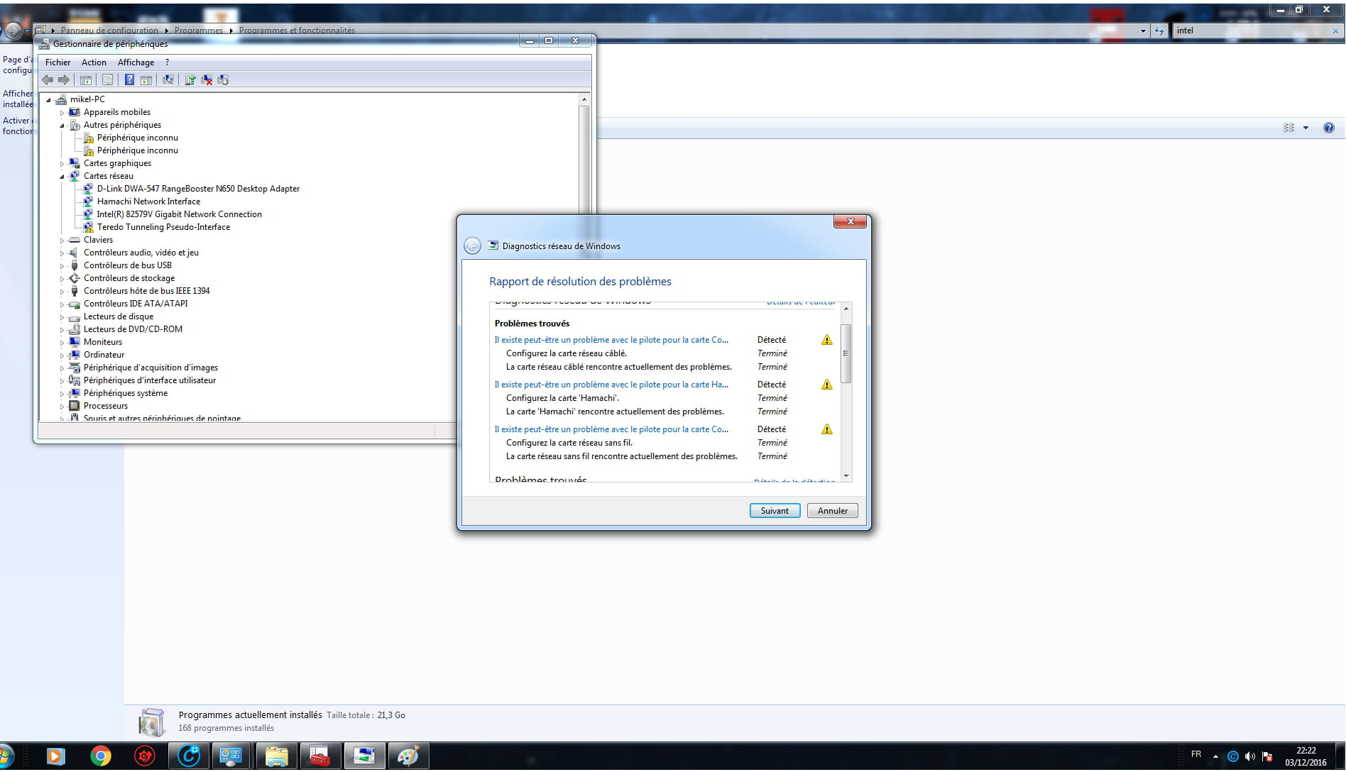

Je vous met également une impression écran de ce que j'espère pourra vous être utile.

    1. Même avec un zoom eur ta capture d'écran, on ne voit pas bien. Toutefois, on remarque que tu as de nombreux problèmes de pilotes (points jaunes). Il faut essayer de réinstaller les pilotes de ta CM. Si tu n'as pas le cd des pilotes, essaie de les télécharger à sur un autre pc et les enregistrer sur une clé USB.

        Pour ce qui est de l'image sur mon écran elle apparaît suffisamment large donc j'ai pas fait attention.
        Globalement ça dit :
        Il existe peut être un problème avec le pilote de la carte réseau câblé -> Détecté
        Configurer la carte réseau câblé -> Terminé
        La carte réseau câblé rencontre actuellement des problèmes -> Terminé
        Et la même chose pour la carte réseau sans fil et la carte Hamachi ( je pensais l'avoir supprimé mais c'est tenace ce truc)
