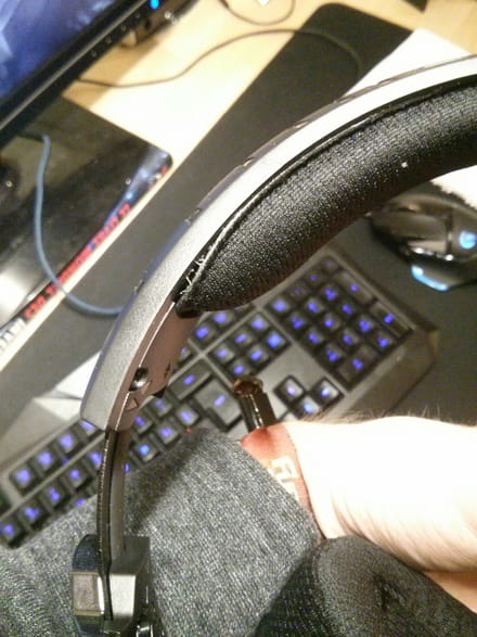

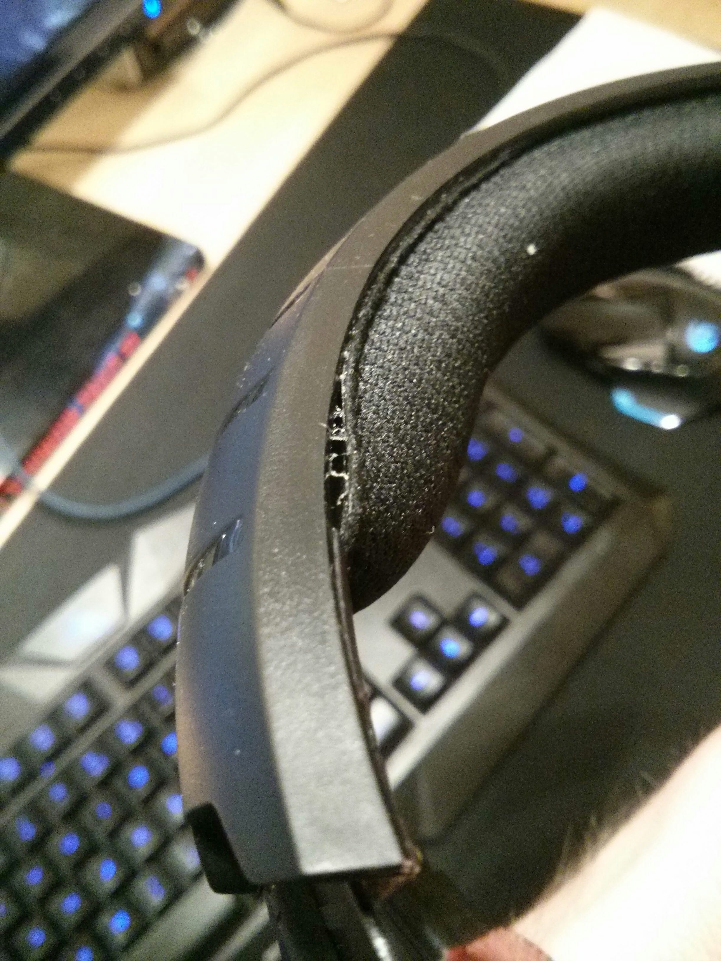

J'ai acheté un Logitech G933 Artemis Spectrum 7.1 il y a 2 mois à 180€
Et environ 2 semaines après l'avoir acheté ( pas de retour possible directement en magasin car considéré comme produit sanitaire à cause des mousse aux oreilles) le mousse sur l'arceau qui se pose sur le dessus de la tête se décolle d'un côté. Et il se décolle de lus en plus. J'ai remarqué qu'il est décalé d' 1mm en fait donc c'est normal qu'il se décolle car il rentre mal dans son emplacement. Certes je pourrais le recoller moi-même mais je me dis que pour un casque pareil Logitech pourrait me renvoyer un mousse et que je le colle moi-même correctement. Vous en pensez-quoi ?

Là franchement , ce n'est rien du tout , et je ne pense pas que le constructeur va te renvoyer une mousse .
il faut que tu achète une colle néoprène .
il faudra redécoller tout ou en partie la mousse ,nettoyer les surfaces , appliquer la colle sur les 2 parties , attendre que ça sèche , et joindre les 2parties et ça tiendras jusqu'à la nuit des temps.... plus que la durée de vie du casque.
C'est moins grave que la mousse au niveau des écouteurs.
ps : je conseille de décoller en partie pour garder la place d'origine e cette mousse .
