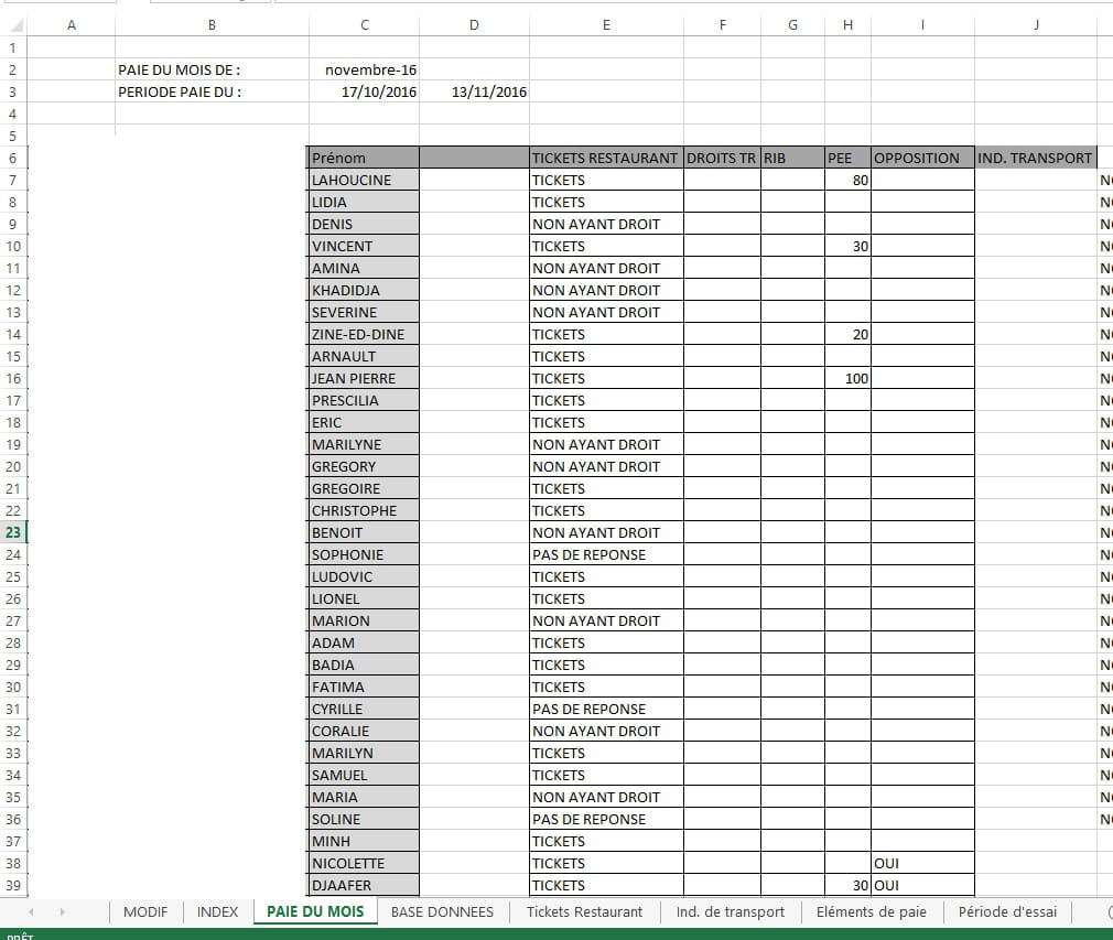

Comme vous pouvez le voir sur la capture de "indemnités de transport", je souhaiterai faire apparaître dans cette feuille un historique des indemnités de transport par collaborateur et par mois.
Cependant je souhaite aussi faire un onglet reprenant tous les éléments de paie, dans l'onglet "paie du mois".
Ainsi lorsque la cellule C2 (de la feuille paie du mois) est égale à une des cellules la ligne 1 de la feuille indemnité de transport, je voudrai pouvoir faire une recherche automatique du montant d'indemnité de chaque collaborateur.
Néanmoins je ne parviens à faire fonctionner une formule pour cette opération. Est ce que je dois bien utiliser une RECHERCHEV ?
Merci d'avance pour votre aide !
    sous réserve d'une compréhension correcte (ce dont je doute un peu)
    pour avoir dans la feuille Paie du mois en colonne I la valeur de la feuille ind.. au croisement de la ligne nom et de la colonne date:
    =INDEX('ind. de transport '!$B$1:$Z$100;EQUIV(C7;'ind. de transport '!$B$1:$B$100;0);EQUIV($C$2;'ind. de transport '!$B$1:$Z$1;0))

    1. J'ai tenté ta formule mais cela ne fonctionne pas, j'obtiens l'erreur #N/A
      Je ne connaît pas du tout la formule index et je n'arrive pas à adapter la formule que tu m'as donnée pour mon cas

    4. C'est bon ! Feudora a réussi à trouver les solution avec la formule =RECHERCHEH($C$2;'Ind. de transport'!$C$1:$Z$400;2;FAUX)

    Si j'ai bien compris je ferai cette formule (j'ai supposé que dans la colonne avant prénom tu avais mis les noms des employés) :
    =SI(C$1='PAIE DU MOIS'!$C$2;RECHERCHEV('Ind. de transport'!A2;'PAIE DU MOIS'!$B$7:J63;9;FAUX);"Rien")
    J'ai mis J63 mais je ne sais pas à quelle ligne fini ton tableau à la place tu 63 tu peux mettre le nombre correspondant à ta dernière ligne

      J'ai deja tenté avec ce genre de formules mais malheureusement ca ne m'indique que les indemnités pour le mois de novembre non ? Puisqu'on écrit C$1='PAIE DU MOIS'!$C$2
      Et c'est la où je bloque c'est pour faire marcher ma formule pour des mois différents

    3. le soucis c'est que la formule n'est pas dans la colonne C ou D ou E.... Elle sera dans l'onglet "paie", la colonne J.
    4. Je crois que je viens de comprendre,
      Dis moi si c'est que tu veux ou pas :
      Tu as des chiffres dans ta feuille Ind. transport et tu veux que lorsque tu mets un mois dans ta feuille paie du mois, au nom correspondant le fichier doit aller chercher la somme écrite au bon mois c'est ca ?
    5. dans ta cellule J de ta feuille PAIE DU MOIS tu mets :
      en supposant sur tes noms sont listé dans le même ordre dans les 2 onglets, c'est le chiffre ici 2 qu'il faut incrémenter de 1 en 1 avec tes lignes
