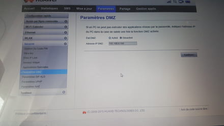

    3. Salut,
      Voilà le menu de mon routeur huawei e5770
      J'ai fais se que tu m'a dit de faire
      Sur la ps4
      Sur le routeur je n'arrive pas à trouver.
      1. C'est pourtant bien indiqué "paramètres DMZ" :-)
      2. @Utilisateur anonymeHello
        Oui je clique sur dmz
        La il y a adresse ip dmz : 192.168.....
        État dmz active désactiver
        La je dois cliquez sur activé
        Puis pour la suite je dois faire comment ?
        Merci pour ton aide
      3. Tu mets l'ip de la PS4 et tu valides :)

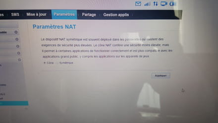

      1. Active aussi upnp juste en dessous de paramètres dmz et ouvre Nat pour voir ce qu'il y a dedans et fais une capture
    5. Voilà paramètres NAT
      1. Après activation upnp ça donne quoi ?
      2. Sinon ça a l'air intéressant ta capture. Voir la dernière phrase, ca te concerne. Fais appliquer pour voir ce que ça fait. J'en ai jamais vu de paramètres de ce type.

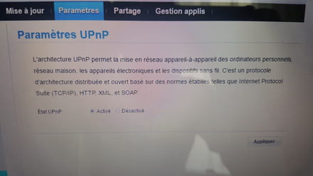

    6. Voilà l' UPNP
      J'ai fais appliquer Sur la Nat
      1. Active upnp (appliquer) seul deja et fais un essai. Ensuite tu regardes pour le menu nat
        Quand je disais " ça donne quoi" je parlais de tester la PS4 :-)
    7. Toujours pareil type de nat 3

      1. Applique ce paramètre Nat alors pour voir et fais un test
    8. Je l'ai activité
      Toujours rien

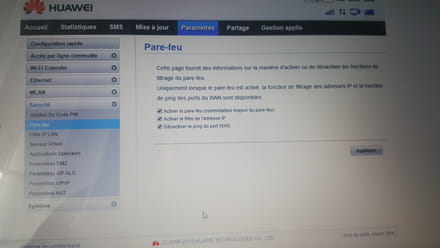

      1. Un dernier truc, après j'suis à court d'idées.
        Ouvre menu pare feu et regarde à quel niveau il est et éventuellement ce qu'il y'a de plus dans ce menu

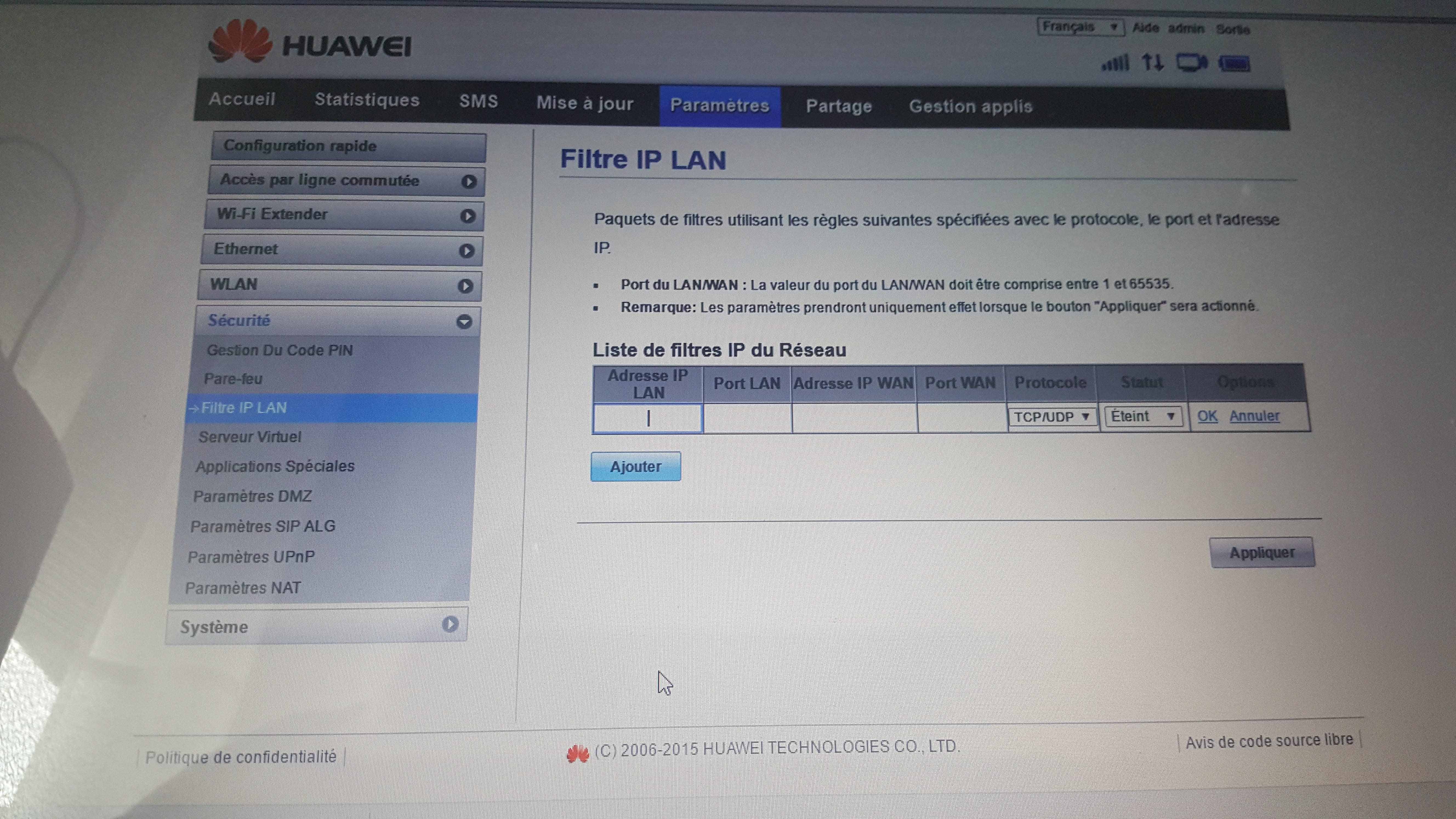

    9. Hello,
      Voilà j'ai activer le filtre de l'adresse IP
      (Pare-feu)
      Puis dois-je aller sur filtre IP LAN?
      (Comment je dois faire)
      Ou je dois aller sur paramètres DMZ?
      Merci l'ami pour ton aide !
