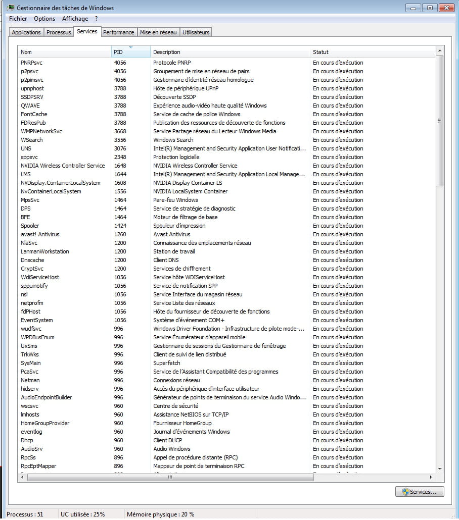

Mais voilà, au bout de 3-4 min après le démarrage, alors que je ne touche même pas la souris, mon processeur se met à fait des pics de charge entre 0% et 70% (visible dans le Gestionnaire de taches => onglet Performance).
Le gadget processeur disponible sur W7 m'affiche 30-35% (à mon avis une moyenne des information ci-dessus ? ) en permanence alors que RIEN n'est lancé (Gestionnaire de tache : Application => vide et dans Processus => processus windows et avast seulement).
Je n'ai rien installé dessus (mis à part les drivers de la CM et la CG). Donc la bases système est plus que saine. J'en conclu que ça peut être un problème matériel ? A moins que cela vienne d'un processus caché dans le système ?

Contributeurhello.
Lorsque tu as fais ta captures d'écran le pc était au repos.??
Aucun logiciel ou autre d'ouvert.??
Si tu as eu aucune mise à jour depuis l'installation, c'est pas normal.
Mais w7 les cherche en arrière plan.
On y voit dans le moniteur système.
Cpu instable et la ram aussi.
Et ça c'est typique de update qui travaille.
Et comme update sur w7 est complètement beugué, t'es juste une personne de + a avoir ce foutu problème.. :/
Je fais peut-être fausse route mais pour ma part c'est update qui te secoue le cpu, rien de bien anormal en soi..
Problème Résolu !!!!
En effet j'ai téléchargé un patch W7 update qui répare Windows Update de 7 et en effet après 2h de MAJ et moultes redémarrage le CPU redescend à 3%-5% !!!!
Merci pour votre aide à tous et à toutes !!! en espérant que ce post apportera des réponses à d'autres personnes !!!
