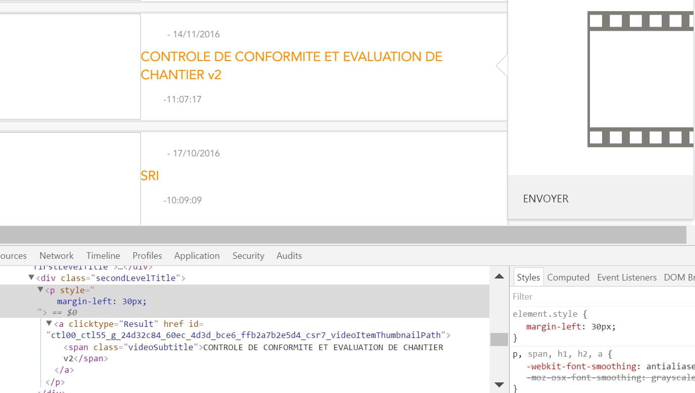

j'ai un titre avec deux ligne, je veus le déclaer un peu pour avoir un espace entre le titre et l'image, mais a l'ajout d'un margin ou un padding, ça affecte juste la 1ére ligne la 2éme ligne reste dans sa position !
pouvez vous m'aidez SVP comment faire pour décaler les 2ligne au méme temps ?

  1. Salut
    Une image ca n'aide pas
    donc code html + css ou mieux url de la page sans le http

    2. Span est une balise de type inline donc normal que ca fasse ca
      essaye de rajouter display:block; dans .videoSubtitle
    3. aprés que j'ai ajouter display block, le margin-left ne fais rien ! alors je peux pas le décaler du tout !
    4. est ce que je peux remplacer le span avec une autre balise ? pour ne pas avoir ce rendu !
    5. oui avec un <p> devant le <a> en fait tu mets le <a> dans une balise <p> et tu peux laisser le span mais tu applique le margin ou padding sur le p
  2. :(
    1. alors essaye sur le secondLevelTitle
      normalement ca devrait marcher et meme ce que je t'ai donné avant devrait marcher
      il dois y avoir un autre élément du code qui empêche? pas de float sur un autre élément? du javascript?
      si c'est en ligne url ? parce que la je ne vois pas
