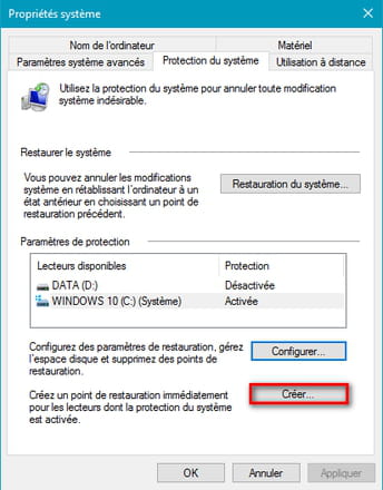

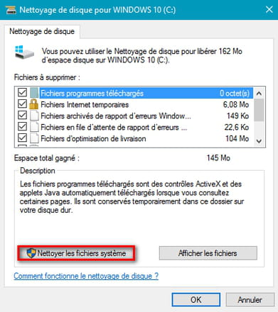

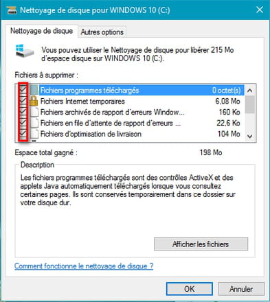

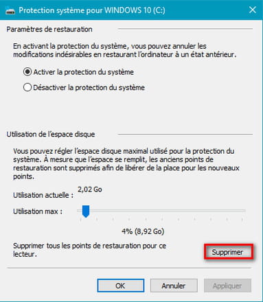

    1. Papounet17000 Messages postés 26460 Date d'inscription   Statut Membre Dernière intervention   9 895
      Vu que tout est rentré dans l'ordre, fais le nettoyage du disque C:\ et crées un point de restauration.
      Clic droit sur le disque C:\ puis propriétés.
      Tu sélectionnes nettoyage de disque.
      Après l'analyse, tu sélectionnes nettoyer les fichiers système.
      Après la deuxième analyse, tu coches toutes les cases puis OK.
      Tu peux aussi supprimer tout les points de restauration mais n'oublies pas d'en recréer un juste après.
      Panneau de configuration\Système et sécurité\Système\Protection du système.
      Tu sélectionnes le disque C:\ puis Configurer.
