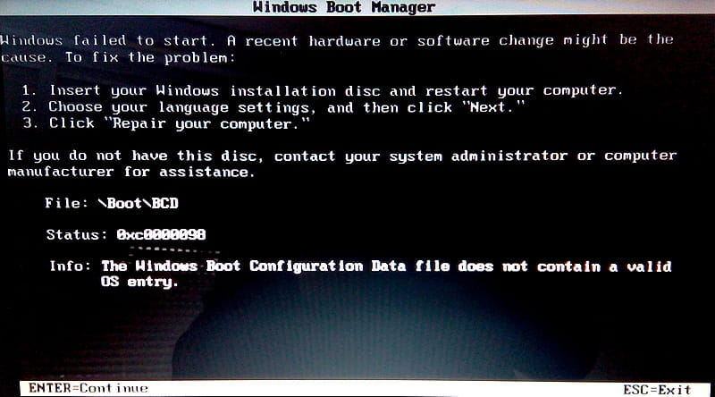

    J'ai donc utilisé une clé de réparation windows grâce au tuto pcastuces.com et j'ai peu enfin démarrer avec la touche F12. Après l'attente du processus de "Réparation du démarrage", un message disant que l'ordinateur devait redémarrer.
    Depuis le redémarrage, la touche F12 ne marche plus avec ma clé de réparation et m'affiche toujours cette fenêtre maintenant à chaque démarrage.

      Là, c'est beaucoup mieux... dans le cas où ce message s'affiche avec le support retiré du pc ^^
      Si ce message s'affiche en tentant de booter sur le périphérique de réparation, alors il faut le refaire. Vous avez corrompu son MBR.
      Si justement, ce message s'affiche avec le support retiré, il suffit de réparer le démarrage avec cette réponse...

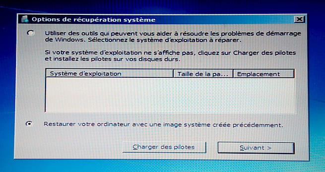

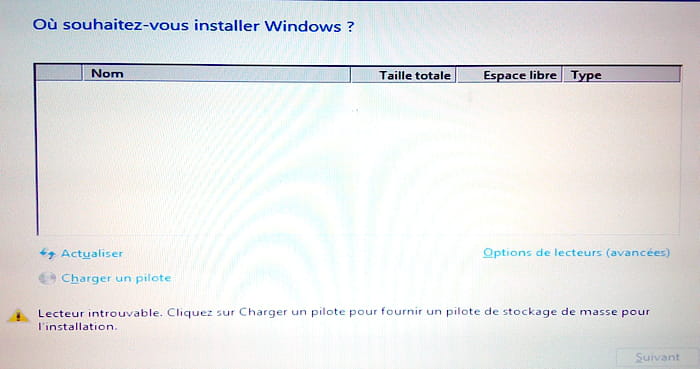

  6. Jull53 Messages postés 26 Statut Membre
    Je reviens pour faire une mise au point depuis la dernière fois et tout ce que j'ai fait par la suite.
    J'ai suivi vos conseils, j'ai pour cela acheter windows 7 via cdiscount dont j'ai reçu le lien du téléchargement avec la clé produit. Téléchargement impeccable.
    Ensuite, j'ai booté ma clé usb et en ouvrant le fichier iso de windows 7, tous les fichiers copier sur la clé. Jusqu'ici tout est bon.
    J'ai par la suite réalisé que mon disque dur me demandé un formatage pour fonctionner de nouveau, chose faite, du coup il est de nouveau accessible avec tout son espace.
    J'ai fais aussi un "CHKDSK" dans "invite des commandes" au cas ou voir si il y avait des réparations à faire, "aucune erreur" à la fin du diagnostique.
    Comme sur l'image de mon précédent post, toujours aucune partition ou espace trouvé pour de nouveau installer windows 7... J'ai épluché énormément de forums et rien ne marche, je comprends pas pourquoi il ne trouve pas la partition de mon disque dur afin de lancé l'installation.
    (Je précise, dans le bios, ma clé bootable est bien dans le port usb 2.0 en première file. Par la suite, juste après, mon disque dur aussi est bien mentionné)
    Des jours que je penche sur ce problème... Pourtant, j'ai enfin l'installation de windows 7 en iso pour le faire, il manque plus que la partition à trouvé...
    Quelqu'un pour enfin me sauver ? Cordialement
    1. luckydu43 Messages postés 4497 Date d'inscription   Statut Membre Dernière intervention   1 177
      Faites une capture via un appareil photo, je n'arrives pas à saisir le pourquoi du comment.
      Photographiez l'écran où vous êtes sensé choisir la partition d'installation. Ce sera largement suffisant.

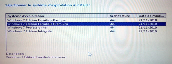

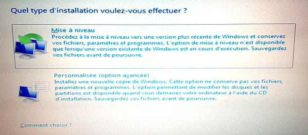

  7. Jull53 Messages postés 26 Statut Membre
    3 photos à la suite de l'installation :
    (Quand je fais charger un pilote à la 3ème photo, j'ai sélectionné le lecteur clé usb ou celui du disque dur et il me marque que il n'a rien trouvé)
      Ok. Là, je saisis très bien le problème, et c'est justement ce qui m'inquiète ^^
      Votre disque dur est un disque dur SATA tout ce qu'il y a de plus normal ?
      Il fonctionne bien ? Vous avez fait une analyse SMART du disque auparavant ?
      Dans le reste,
      Allez dans le bios, partie configuration SATA
      Si le SATA n'est pas en AHCI, mettez-le.
      S'il est déjà en AHCI, mettez-le en IDE.
      N'hésitez pas à brancher la clé sur un autre port usb. J'avais eu des problèmes d'installation sur un N73SV en mettant la clé d'install sur le port USB 3.0 disponible. M'a fallu mettre la clé sur le port placé de l'autre côté du pc pour réussir l'install.
