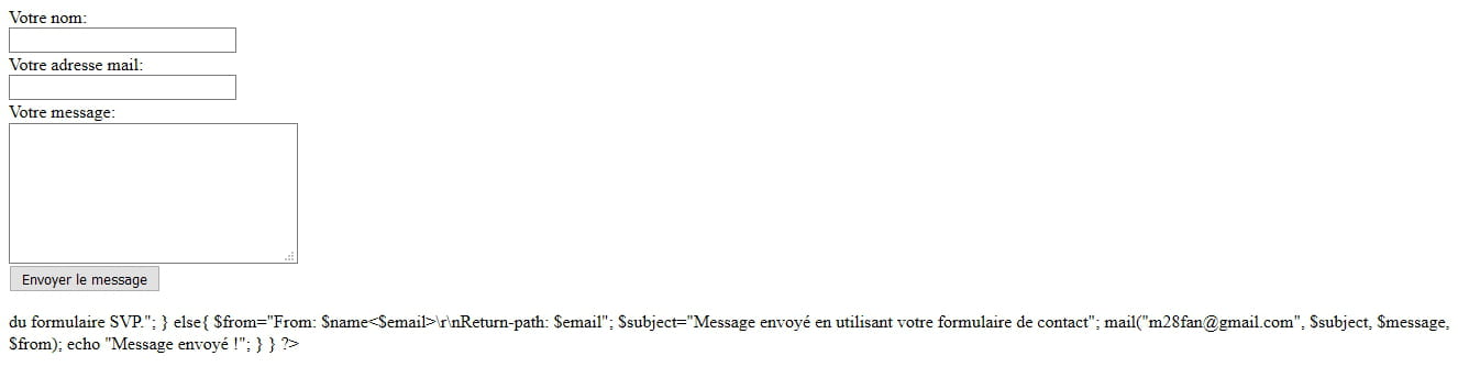

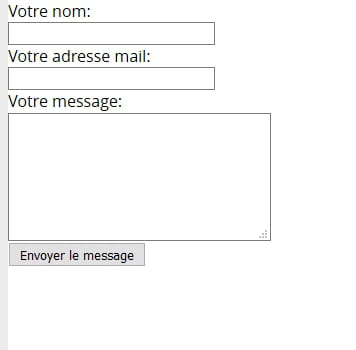

    4. Alors, j'ai bien remplacé tout comme tu m'as dit, le formulaire apparait (première image) et lorsque je clique sur "Envoyer le message", je me retrouve avec des ligne de code (deuxième image)
