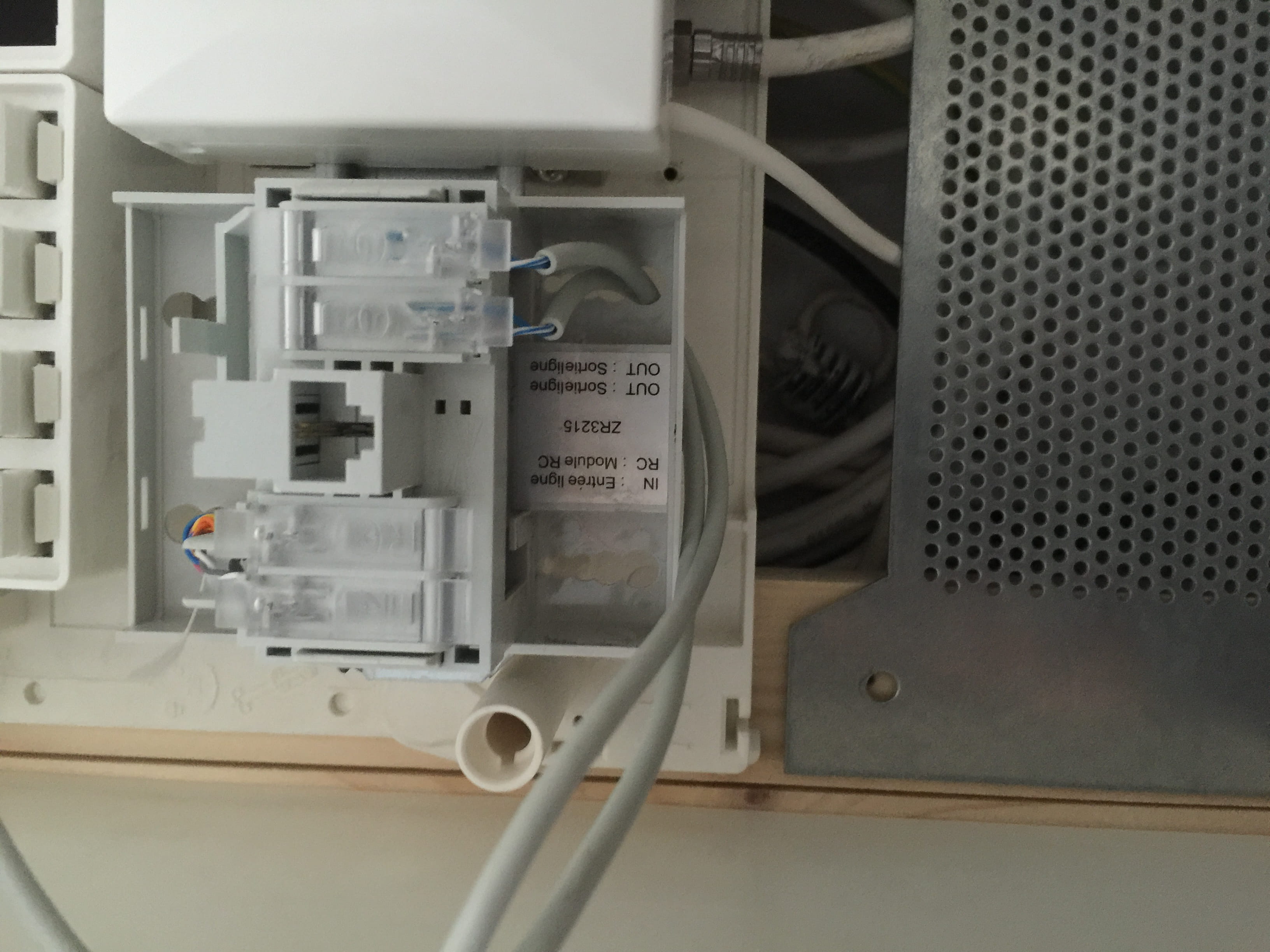

Je sais pas si je peu poster une photo ici pour vous montrer un peu comment sa ce présente -
@Kylle1988Oui l'idéal serait que tu mettes des photos.
Mais démonter le capot des prises pour vérifier le câblage serait utile aussi, ça ne demande aucune compétence, juste un petit tournevis.

alors la c est la configuration dans laquelle j ai trouver mon appartement en arivant, si je branche la box sur la prise DTI , gros trou gris sur la derniere photo , ben la box fonctionne,
si je branche la box sur la prise 1 qui est dans le salon la box fonctionne ,
mais si je branche sur la box sur la prise 4 par exemple et que dans le placard je branche le cable 1 sur la prise 4 ben sa fonctionne pas ,

on voit bien les deux câbles qui sortent du DTI, c'est correct.
Les 4 prises de brassage sont étranges, il faudrait vraiment vérifier leur câblage.

Bon voila j ai fait des teste aujourd hui,
deja je n ai pas la fibre dans ma ville c est pour sa que je suis en adsl,
alors : en branchant la box sur une prise dans une des piece ben la box se connecte a internet si dans le placard le numero correspondant est brancher au DTI (exemple sur la 1er photo que je vient de rajouter c est la prise n°2 et la n°4 qui fonctionne,
Ensuite si je branche la box directement sur le DTI sa fonctionne aussi donc jusque la sa va,
dans ce dernier cas si je branche mon pc directement sur la box ( cable bleu sur la 1er photo ) ben mon pc ce connecte a internet
mais si je prend ce cable ethernet et que je le laisse d'un cote brancher a la box et l autre cote brancher sur la prise N°4 dans le placard comme sur la photo n°2 en esperant recupere un acces internet dans la chambre ou ce trouve la prise n°4 ben sa ne fonctionne pas :( et c est la tous mon probleme, je veut garder la configuration de la photo n°2 et recupere internet dans chaque prise en les relient a la box depuis le placard ,
la j'ai pris exemple sur la prise n°4 pour les photo mais j ai essayer cette configuration pour chaque prise et j'ai tester tous mes cables independament pour verifier qu il fonctionne, je pense qu'il y a une manipe a faire ou un truc a ne pas faire mais je sais pas trop quoi :( -

la prise 4 fonctionne en mettant la box dessus comme dans la configuration photo 1
Mais elle ne fonctionne pas si tu mets le PC dessus dans la configuration photo 2, c'est bien ça.
ça semble donc indiquer que tes prises sont bien câblées pour le téléphone seulement, pas pour le réseau ethernet.
C'est tout à fait juste, comme ça que ça devrait fonctionner si c'était bien câblé.
ça peut sans doute se réparer facilement en démontant les prises et en reliant les 4 paires dedans, il ne manque pas grand chose, sauf que ça a été monté par des gougnafiés. -
