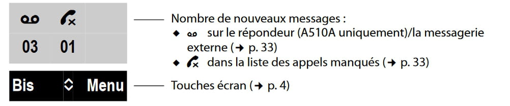

Téléphone suivi de x sur l'écran vous avez eu des appels en absence.
Le 08 = nombres d'appels en absence
extrait de la notice en page 3 (page 5 du pdf)
