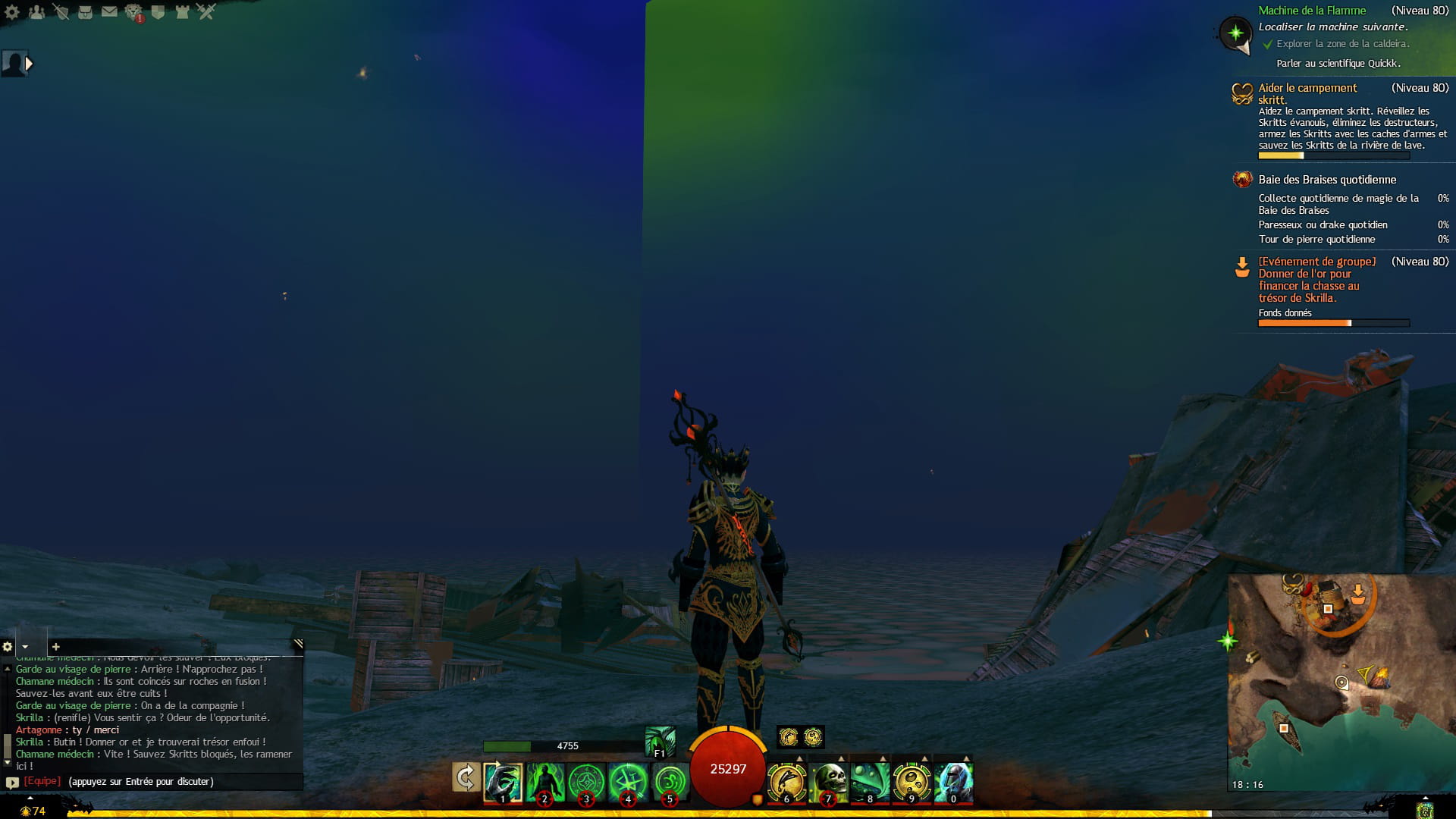

J'ai acquis un pc neuf , apres un bug de celui , je l'ai renvoyer en garantit (demarrage windows impossible ) en faite le disque dur était HS , mais depuis le retour j'ai des soucis avec la carte graphique. sur guild wars 2 ! je n'ais pas encore pus essayer d'autre jeux , je suis en train d'installer GTA .
J'aimerais vous joindre une capture d'ecran pour que cela sois plus concret mais je ne sais pas comment proceder.
Je pense la carte graphique HS ou un réglage bios ...
Le pc est un asus rog gl752vl

    pensez vous que la carte graphique est HS ?

      A mon avis la carte n'a rien.
      As tu mis les drivers de la carte à jour ?
      Apparemment c'est une Nvidia donc installes Geforce Expérience il te trouvera les derniers drivers à jour.

      oui j'ai gforce experience , j'ai mis les driver a jours.
      ya eu un sacré bug quand meme pour cramer le disque dur , ça a fonctionné normal 1 heures ensuite :
      bug
      arret du jeux
      redemarrage pc et jeux
      aperçu des bug comme sur l'image
      desintallation de GW2
      rinstallation GW2
      pendant l'installe plantage complet du pc
      redemarrage uniquement sur bios
      retour garantie (changement disque dur ssd )
      installation gw2
      toujours bug comme sur l'image.
      Le pc fonctionne avec la carte graphique intégré au processeur mais pas avec la carte graphique dédier au jeux video la gtx965.

        A ta place vu qu'il est neuf, je me le ferai remplacer.
        Possible que le premier problème qui a fait cramer le disque SSD est abîmé autre chose.
  3. rom108
    j'ai trouver une solution sur le forum de guild wars 2 , clic droit sur le .exe de gw2 compatibilité , selectionner windows 7 .
