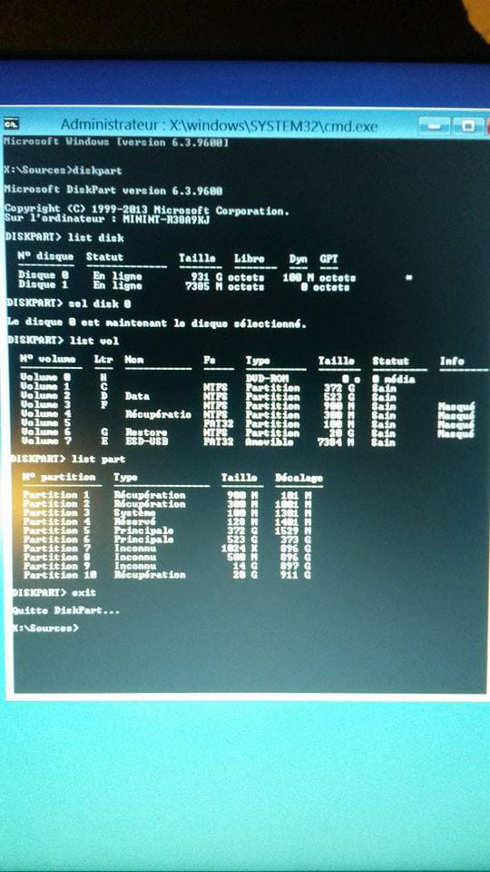

      1. Dans la console de Windows, à la fin de la réparation...
        Tu m'impressionnes : je ne t'ai même pas dit quoi faire. Les tutos, c'est de la daube en boîte. Chaque cas est un cas particulier.
        Fais un point sur la situation. Photos de
        diskpart
        list disk
        sel disk 0
        list vol
        list part
        exit
        Puis
        bcdedit /v
    2. Voilà les photos, j'espère que ça t'aidera à y voir plus clair :
      1. J'ai été sévère avec le tuto... il semble avoir fait les choses dans les règles. On va toutefois refaire la manip, pour ne serait-ce que passer le démarrage en français (et l'attribut masqué sur le volume 5 pourrait bien expliquer la situation)
