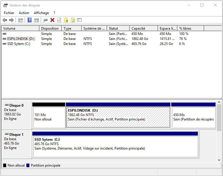

Je rencontre un problème plutôt gênant après le clonage et le déplacement du boot de mon HDD vers mon SSD, je n'arrive pas à me débarrasser des fichiers systèmes présent sur le HDD. J'ai tenté un formatage, mais Windows me dit qu'il est utilisé, je pense par le système, malgré que ce dernier tourne sans problème sur le SSD seul.
Comment devrais-je procéder pour nettoyer ce disque?
Je joins un screen du gestionnaire de disque si ça peut servir.
Merci d'avance!

Ton système fonctionne t-il quand tu enlèves le HDD du pc ?
Par ailleurs sur D: tu as le swap (fichier d'échange, mémoire virtuelle), il faudrait le remettre sur le C:
cdlt
Modérateur
Sur Ce pc : clic-droit+propriétés, Paramètres systèmes avancés, Performances, Paramètres, Avancé, Mémoire Virtuelle, Modifier
Puis là tu vois tes disques, Sur C: tu vas mettre Taille gérée par le système, et sur D: Aucun fichier d'échange. Pour chaque disque il faut bien Valider avec le bouton Définir
Et tu rebootes ta machine

OK, j'ai retiré le swap (vu que j'ai 16Go j'ai lu que ça n'était pas nécessaire). Est cela qui bloque le formatage?
J'ai pu formater après le retrait du Swap merci à tous.
