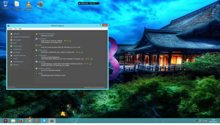

Bonjour, Aujourd’hui j'ai changer ma patte
thermique pour cause de surchauffe mtn je sais pas si ses mieux regarde le sreen que j'ai fait et dite moi si les température est asser bon et quelle température je ne doigt pas dépasser merci pour votre aide :) !
    Les températures sont bonnes, tant que tu ne dépasses pas les 70 ° au repos c'est bon.
