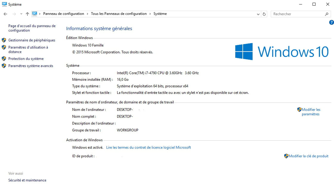

    3. Envoyez moi une photo de cette même fenêtre et je vous direz quoi faire
      1. comment on fait pour l'envoyer après ?
      2. Répondre au sujet et y'a un logo d'image et là il suffit de sélectionner l'image
      3. je désinstalle du coup l'autre java ?
      4. Et après ? Il faut faire quoi ?
